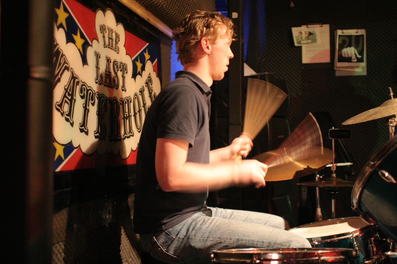

hier heb ik nog een soortgelijke foto http://thehospages.com/pi...ers_en_vissen/image10.jpg
misschien niet helemaal wat je bedoelt met ronddraaiende stokjes maar toch de beweging ervan is denk ik wat je bedoelt. je kan zelf aan de exif info zien welke sluitertijd en zo ik had ;)
(kan de exif info zelf niet zien met irfanview op dit moment)
diafragma heb ik standaard op 1.8 staan en het is met een 28mm lens geschoten.
oh en ik schiet altijd zonder flits ;)
