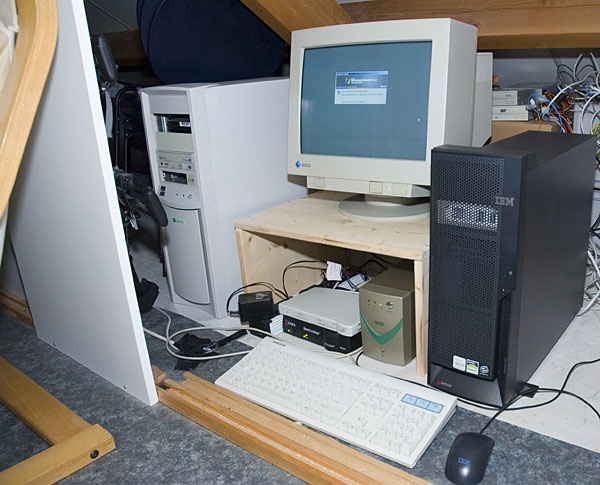

Hm... bekend probleem. Mijn normale PC heb ik niet zo'n probleem mee, die staat op mijn slaapkamer waar het nog niet warmer is geworden dan 29 graden. Maar ik heb op zolder vlak onder het schuine dak ook 2 servertjes weggefrot staan...
Afbeeldingslocatie: http://tweakers.net/ext/f/04534e568dacc4299b86d002f6447186/full.jpg
Het is iig lekker benauwd daar. :X Maar een goede airflow scheelt wel. De omgevingstemperatuur (gewoon temp op zolder dus) was net 32 graden. Mobotemp 33, hdd-temp ook... Dus valt opzich nog wel mee. :)
