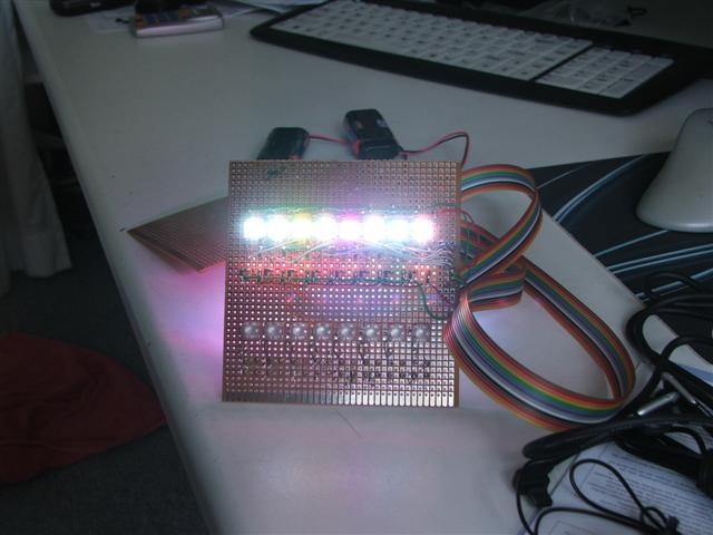

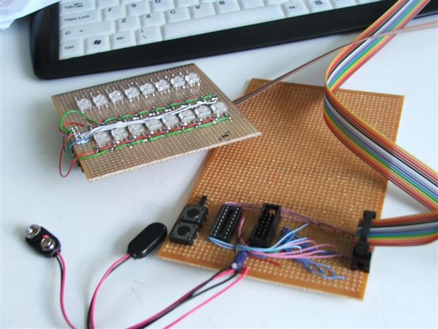

Al langere tijd heb ik in mijn fietswiel een apparaatje zitten bestaande uit 7xrode en 7x blauwe leds. Hier kan ik texten en figuren zetten welke dan tijdens het rijden zichtbaar worden.
Afbeeldingslocatie: http://tweakers.net/ext/f/46152/thumb.jpg
Afbeeldingslocatie: http://tweakers.net/ext/f/46316/thumb.jpg

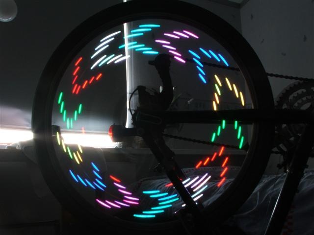

Op de foto zie je nog wat bugs, die zijn er tegenwoordig gelukkig wel uit :P
Het was een heel simpel ontwerp, geen snelheidscontrole/aanpassing en slechts 2 kleuren. Daarnaast heb ik geen AVR programmer thuis, dus moest ik hem op mijn stage programmeren. Een ander nadeel was dat hij 1 zijdig was en slechts 1 "lichtspaak". Waardoor het beeld niet echt stabiel is.

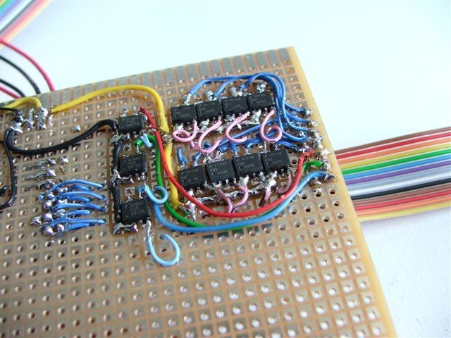

De aansturing van de led's wil ik dus DMV een pic16f628 doen. Deze heeft uiteraard niet genoeg uitgangen voor 40 RGB led's. Daarom wilde ik er 74hc595's achter hangen. Dat zijn schuifregisters met latch, je stuurt serieel data in, en het komt er parallel uit als je een latch puls geeft. Hierdoor kun je met 3 pinnetjes talloze uitgangen creeéren.
Voor elke kleur is dus 1 schuifregister nodig, dus met 3 van die IC's kun je 8 led's onafhankelijk aansturen, verder gaan er nog 3 draadjes naar de andere kant van je wiel waar ook 3 schuifregister zitten om zo de andere helft van je wiel ook aan te sturen. Zo kom je dus op 4x8=32 led's in totaal uit. Kun je met de laatste 8 nog wat anders maken ;)

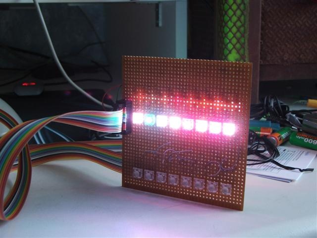

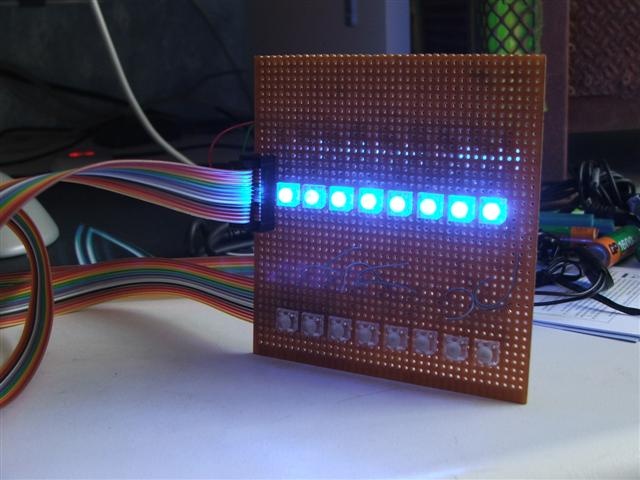

Ik heb een opstelling gemaakt met een PIC en 595, dat werkt, alleen kan ik nog niet op een eenvoudige en snelle manier, ik stuur stuk voor stuk bitjes uit:
MOVLW   B'00000100' ; bit 1 op pin 14/DS
MOVWF   PORTB
CALL    DELAY_ROUTINE
MOVLW   B'00000101' ; store bit 1 op pin 11/sh_cp
MOVWF   PORTB
CALL    DELAY_ROUTINE
MOVLW   B'00000000' ; bit 2
MOVWF   PORTB
CALL    DELAY_ROUTINE
MOVLW   B'00000001' ; store bit 2
MOVWF   PORTB
CALL    DELAY_ROUTINE
MOVLW   B'00000100' ; etc
Dat werkt, en dat is al mooi, maar zo kun je natuurlijk nooit complete texten erin zetten. Wat dus uitgevogeld moet worden is hoe je met zo min mogelijk regels serieel de data eruit gooit. Er is 1 datalijn, daarop stuur je dus elke kleur/led aan of uit, en na het ingeven van die bit moet er een clockpuls gegeven worden. Nadat je de byte, (3x byte in ons geval) hebt verzonden geef je een latch waarmee de waardes richting de leds worden geschoven.
Daarnaast zijn er 2 mogelijkheden voor het programmeren van de texten als ik het goed heb: programmeren in de PIC (zoals hierboven), of schrijven in de EEPROM. Nu heb ik met dat laaste al helemaal geen ervaring, al zal het dan denk ik makkelijker zijn om via rs323 nieuwe gegevens te laden.
Hoe zit het qua snelheidsaanpassing? Zoals ik al eerder schreef leek het mij overbodig om een berekening erop los te laten waarbij het plaatje meer "uitgerekt" wordt naarmate het wiel langzamer draait. Maar in hoevere zou dit daadwerkelijk uit maken? Als je een leuk partoon in je wiel zet, zoals pijltjes, \\\\\\\\ of een soort van golfvorm zal het al helemaal weinig uitmaken.
Wat ik met dit topic wil bereiken is IIG wat hulp bij het programmeren :P ik vroeg het al op CO, en daar wezen ze me op de USART aansluiting, die spuugt makkelijk serieel uit schijnt. Maar daarvoor is mijn ervaring blijkbaar niet toereikend, ik had gewoon verwacht dat ik net zo makkelijk als bij het stukje code hierboven een complete byte kan versturen, maar dat viel even tegen :P De code van bovenstaande websites is best aardig gedocumenteerd, maar ik begrijp nog steeds niet helemaal hoe het werkt. Daarnaast is het denk gewoon een heel leuk project om samen uit te werken, want een ander is bijv. weer heel goed in het maken van een programma'tje om snel texten/figuren om te zetten naar begrijpbare code voor de PIC. Net zoiets als het Blinkenled project dus :P

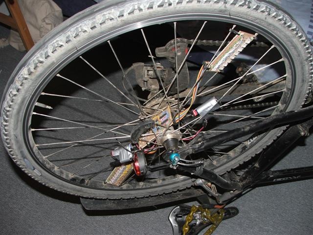

Hoe regel rij de stroom naar de printplaat? Heb je ergens een batterij in je wiel zitten of heb je dat met een sleepcontact of iets dergelijks gemaakt?

Er zit een batterij in van 9V, aan de andere kant van het wiel. Zo is hij qua gewicht mooi in evenwicht. Op de print zelf zit een spanningsregelaar van 5v.

Voor de detectie van de plaats op je wiel, kan je een reedcontactje gebruiken (zoals een snelheidsmeter op je fiets werkt), maar nu zet je een magneetje op de vork van je wiel. Eenmaal daar gepasseerd, zal dat reedcontactje ff schakelen, en kan je tekst beginnen printen.
En ik weet niet of je PIC intern EEPROM geheugen heeft, maar dat is het gemakkelijkste. Hoe je het allemaal moet aansturen, das puur datasheet lezen, tis ff zwoegen, maar nadat je die datasheet 5 keer doorgelezen hebt vind je wel snel wat je nodig hebt.
Eventueel kan je kijken om een hogere programmeertaal te gebruiken, zolang je op dezelfde manier als in ASM je programma opbouwt zal de overhead meevallen, en je code is wel gemakkelijker. Ik ben wel fan van mikroBasic.

Reedcontactjes genoeg, heb ik er ook voor gesereveerd, dus dat komt wel goed.
De 16f628 heeft een EEPROM geheugen, desnoods neem ik er 1 met een groter intern geheugen, maar als het met de 16f628 allemaak werkt kan er altijd nog een grotere/betere in ;) Deze is lekker goedkoop en heeft op zich de belangrijkste functies in huis.
Ik ga eens kijken naar dat MikroBasic, ik heb het idee dat dit gewoon erg lastig is met ASM, voor zover ik er bekend mee ben. maar ik kan geen snelle manier vinden om er serieel data mee uit te gooien, terwijl bijvoorbeeld Basic het commando SHiftOUT heeft waarmee een schuifregister eigenlijk met 1 regel al is aan te sturen. Punt van Proton (de compiler daarvoor) was dat je er maar 50 regels in kwijt kon. Niet genoeg IIG tenzij ik de text/afbeeldingen opsla in het EEPROM gedeelte.

Voor het serieel bits uitsturen naar een schuifregister zijn er dikwijls geen library's, omdat dat zo simpel is. Kan het zijn dat ik in je topic op CO al een stukje pseudo-basic heb gepost (daar sta ik te boek als videomodulator)?
Bij nader inzicht kan het TS niet zijn, TS geeft blijk van meer kennis dan TS in dat topic op CO. Hier is de code (hou je vast, tis erg ingewikkeld :+ ):
Visual Basic:
for i = 0 to 7 '7 bits verzenden
klok = 0
data = teverzenden(i)  'te verzenden bit op uitgang zetten
klok = 1 'klok hoog maken
next i 'tot hier gaat de for loop
latch = 1 'even de uitgang latchen
latch = 0

Daar zit het probleem nu juist, die byte in het EEPROM zetten en hem dan nog eens uitlezen (iwat me wel lukt) en dan verzenden. Als er 8 gewone led's op zaten IPV RGB met bijbehorende schuifregisters, dan had het nu wel gewerkt :P
Oh, ik kwam nog een ander handig IC tegen: STP16CL596 een 16voudig schuifregister met latch en stroomgestuurde uitgangen.

_lul_: ik kan je aanraden om tóch gebruik te maken van de UART. Het is heel eenvoudig en de timing geschied automatisch, je hebt dan je hele mainlus vrij om te bepalen wat de volgende byte is die je uit wilt sturen. De UART gebruik je als volgt:
Eerst moet je aangeven wat voor type, synchroon/asynchroon (asynchroon in jouw geval)
-snelheid. Dit is afhankelijk van de snelheid van de schuifregisters
Dat doe je door bepaalde bits te setten in hetTXSTA register. Hieronder een stukje voorbeeld code (een INIT lus):
24

Dit geeft een seriele verbinding op 250 kbaud, vrij snel dus, maar met een 20 mhz kristal goed te doen. Lees de code op je gemak door en het moet wel duidelijk zijn.
Wat er nu gebeurd: Er is een buffer met data die verzonden wordt. Steeds als die buffer leeg is komt er een interrupt waardoor je programma springt naar adres 04h (dit is standaard!), hier plaats je de nieuwe byte in het register en klaar. In je main lus kan je vervolgends uit gaan vogelen wat de volgende byte moet zijn. Simpel en effectief. Een UART klinkt veel moeilijker dan dat het is!!!

IIG een mooi kort stukje code, ga het nog eens op mijn gemakje doornemen, maar de uitleg klinkt IIG eenvoudig :) Kan ik weer ff klooien.
Kijk is ff naar die link ;)
2 strengen van 32 leds. PWM dimbaar. UART aangestuurd... Wat wil je nog meer ? Owja en de code is ook al klaar, je hoeft er alleen nog maar data in te stampen ;)

En dan nu een update met pics :P Laats een bestelling bij farnell gedaan, dus kon weer lekker klussen:
fietswiel lichtkrant
Afbeeldingslocatie: http://tweakers.net/ext/f/6c877e2beaa5162dc36fdbfa7edabc51/thumb.jpgAfbeeldingslocatie: http://tweakers.net/ext/f/0f026a931b18e494074abb931689905e/thumb.jpgAfbeeldingslocatie: http://tweakers.net/ext/f/d831bc7b39847b30e64cf1c036ba035a/thumb.jpg
Afbeeldingslocatie: http://tweakers.net/ext/f/258cf95deafa548196dac755b2176c3e/thumb.jpgAfbeeldingslocatie: http://tweakers.net/ext/f/81d72f032092e8fd2ea5d8c8db13c42b/thumb.jpgAfbeeldingslocatie: http://tweakers.net/ext/f/ae51a135ad74519a38ca41e4dca17e48/thumb.jpg
Er zitten nog niet-werkende led's tussen, daardoor zijn sommige anders van kleur, maar die vervang ik dus nog.
Verder wist ik niet dat P-channel FET's aangaan als je ze naar ground trekt. (Of doe ik iets verkeerds? :P ) Niet dat zo'n ramp is, kan ik rekening mee houden, maar ik vond het zo gek dat ze eerst niet aan wilde gaan 8)7 Nu nog de andere 16 led's aansluiten en de laatste aansluitingen doen etc. Daarna kan ik wat dingen met het programma gaan testen :)
Er komt IIG een flinke bak licht vanaf :P Vooral met R+B+G aan, maar dat vreet dan ook wel batterijen. Dan is het verbruik namelijk zo'n 0,02mA x 96 led's x 5V = +/- 10Watt :o Maargoed, in de praktijk zullen niet alle led's tegelijk branden en meestal ook in 1 kleur, dus dan zal het op 0,5watt liggen ofzo :)
Op het printje komen knopjes om tussen programma's te kunnen schakelen. Als ik bijvoorbeeld een kilometer teller maak die de snelheid in het wiel schrijft kan ik die daarmee kiezen, gewoon 2 knopjes voor verder en terug bladeren. Als alles werkt doe ik de mainprint een dunne laag warme lijm geven rondom de FEt's. Die aansluitingen zijn gevoelig, daarna spuit ik alles in met printlaat protector. Dan zou het dus waterbestendig moeten zijn :)
[ Voor 6% gewijzigd door _ferry_ op 01-06-2006 19:17 ]

Van je FET's, doorgaans worden N-channel fet's gebruikt, die stuur je gemakkelijker aan (met positieve spanning op de gate), P-channel FET's moeten eigenlijk een negatieve spanning op hun gate krijgen om in te schakelen.
  • _ferry_
_ferry_
Moderator Tweaking
Nipple Tweaker
Jep, maar ik moet de Cathode en Anode schakelen, om zo de RGB led's te multiplexen. De N-channel schakelen de 3 kleuren, de P channel de 8 led's.

Je P-fets schakelen waarschijnlijk 5 volt? Als je dan 5 volt op de gate zet is de drain niet of nauwlijks lager, zet je er 0 volt op wel.. het is begrijpelijk dus. De gate moet een laag potentiaal bezitten..

ParaDot schreef op donderdag 01 juni 2006 @ 21:21:
ja klopt IDD. Nouja, het is geen ramp. Maar ik wist het niet, dus dan sta je even te kijken zo van "huh?" :P

Moest alle FET's nog omdraaien ook, want in de datasheet staat het IC in spiegelbeeld. |:( Dus ik keek niet naar welke nummertjes er bij de pootjes stonden, en had ze al helemaal gemonteerd totdat ik er achter kwam dat ze het niet deden :P Kon ik al die priegeldraadjes weer los gaan maken, IC's loshalen en weer de Gate voorzichtig omhoog buigen en opnieuw vastsolderen. Toen kwamen ze ook allemaal wat schever te zitten dan de 1e keer.

Dat kan de mijne niet :P Maar hij werkt nu IIG wel :9
Moet nog 1 led module afmaken (weerstanden solderen) en nog een paar led's vervangen, want niet alle kleuren doen het. Verder zit het nu met wat tape in mijn wiel, en het evenwicht is ver te zoeken :P Maar uiteindelijk komt het allemaal netjes symetrisch ten opzichte van elkaar te zitten.
Uiteraard nog genoeg te knoeien met de software, leuke effecten maken, timing afstellen, etc. En wie weet wel een soort van snelheidsmeter :) Ik zal snel wat pics in het donker gaan maken, maar dan maak ik wel eerst de andere led bar af.

Valt over te praten ;) Vooral nu het werkt :P
Afbeeldingslocatie: http://tweakers.net/ext/f/fe7f07f417f128306fe3d434e4d0e73f/full.jpg
:9 _o_
Afbeeldingslocatie: http://tweakers.net/ext/f/d96da42dc9ef492b2b73e20d3e130b88/full.jpg
Gaffa powerrrr :P
Het zit nog niet netjes gemonteerd enzo, dat komt allemaal nog wel. Maar zoals je ziet is het effect super. De foto is gemaakt met 2 sec. sluitertijd, daardoor zijn de lijntjes zeg maar allemaal wat langer, omdat de led's immers nooit 100% op dezelfde lek aangaan. En zoals je ziet zitten er nog steeds wat kapotte led's tussen.
Ik heb ook nog een filmpje, maar doordat sluiter en licht niet synchroon zijn is dat niet al te mooi:
Filmpje, 2MB
En de source, valt nog genoeg aan/mee te doen :P

Het gaat goed zo hoor. Heb je trouwens ook een schemaatje ofzo hoe je de LEDs op de poorten hebt aangesloten, of een korte uitleg? Ik dacht dus een beetje op deze manier: (per LED, en met een FET dus ipv een tor)
Afbeeldingslocatie: http://img150.imageshack.us/img150/6659/ledje7lv.png
Ik zie trouwens zo weinig weerstanden op jouw printje? :S
ik vond het een beejte onnodig om dit in Eagle uit te tekenen
[ Voor 11% gewijzigd door Ricvdp op 25-06-2006 20:21 ]
  • _ferry_
_ferry_
Moderator Tweaking
Nipple Tweaker
Op zo'n manier IDD, met ook voor de kleur een fet/tor.
Ik heb wel al een plaatje welke in de how-to komt gemaakt:
Afbeeldingslocatie: http://tweakers.net/ext/f/3c6355661c1e7dd9345221ade4ebab8a/full.gif
P/N staat voor het type fet. Rechter versie is dus voor 1 kleur led :)
Ik maak gebruik van SMD weerstanden. Dus ze zitten er wel, maar je ziet ze niet B)
Scheelt heel veel plek, want bij liggende montage van normale weerstanden ben je iets van 5 eilandjes kwijt. Het zijn 1206 formaat SMD IC's. Dus ze passen precies tussen/op 2 soldeer eilandjes waarna je ook nog een draadje aan beide kanten kunt solderen.
[ Voor 5% gewijzigd door _ferry_ op 25-06-2006 21:16 ]
