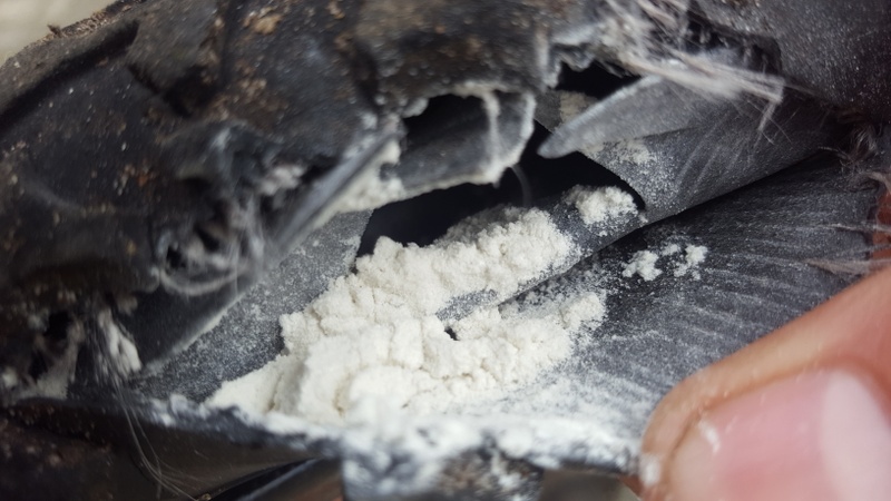

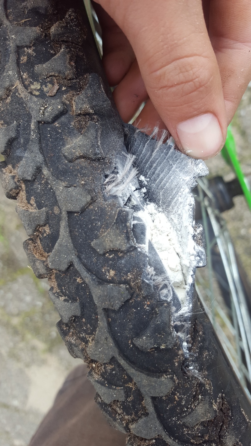

ben zo juist bijna doof geworden binnen en buiten band allebei geknapt dacht eerst dat er vuurwerk voor me gezicht werd gegooid
😂 7(8)7Afbeeldingslocatie: https://tweakers.net/i/FsTEbzp9x5KprvHB0OD47oKiKiQ=/800x/filters:strip_icc():strip_exif()/f/image/7myxjf8vMH0eTmuaZKzJFES8.jpg?f=fotoalbum_large
Afbeeldingslocatie: https://tweakers.net/i/IP3aHYKlftD-T9xx3NQrTR02UUc=/800x/filters:strip_icc():strip_exif()/f/image/7hFnODvRRDPvtB0tYe8fZ0qo.jpg?f=fotoalbum_large
[ Voor 73% gewijzigd door Verwijderd op 29-08-2020 12:23 ]
  • j0rDy
  • Laatst online: 25-08 10:41
Als die band net zo oud is als dit topic snap ik het wel dat hij geklapt is.
