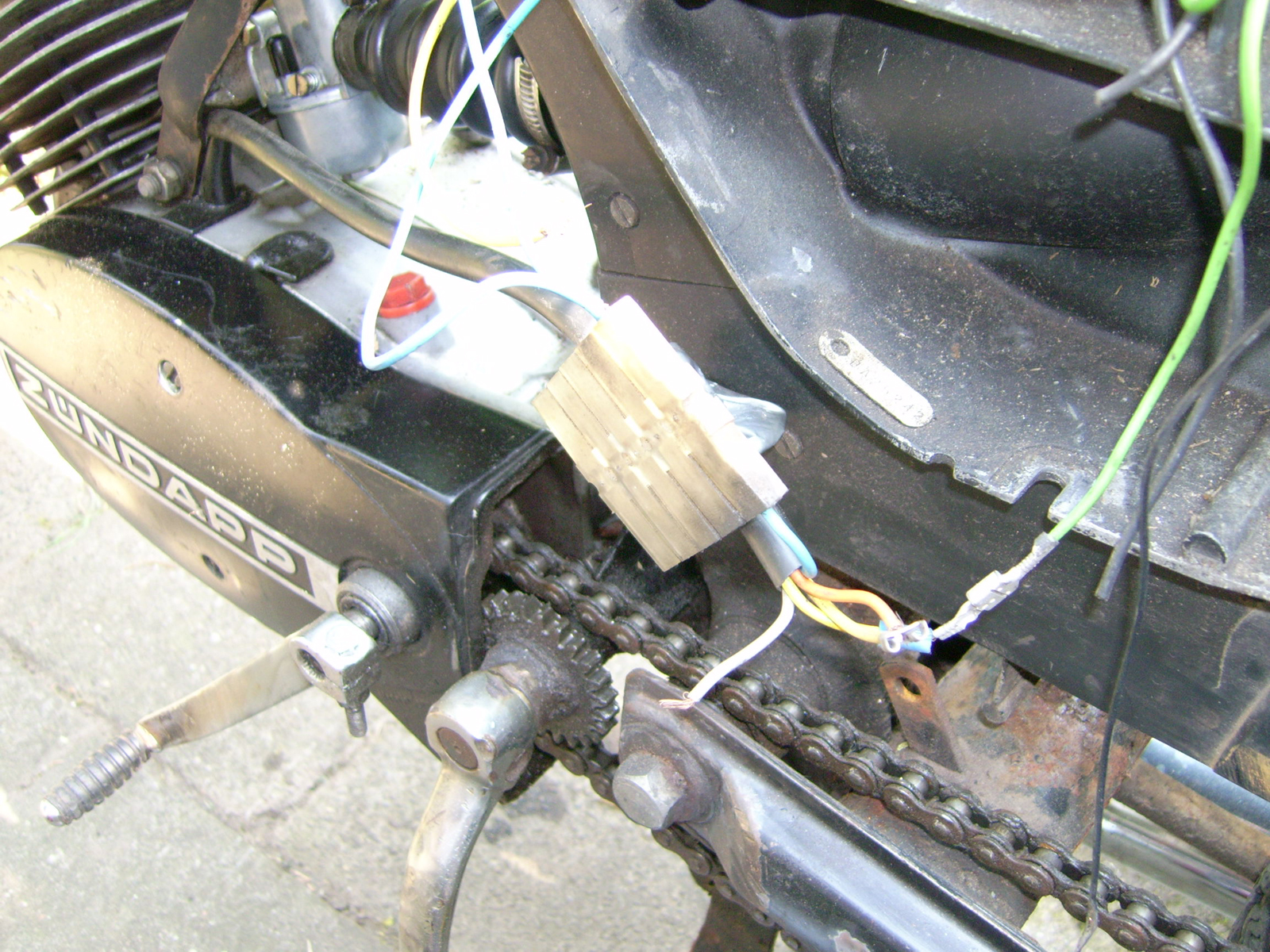

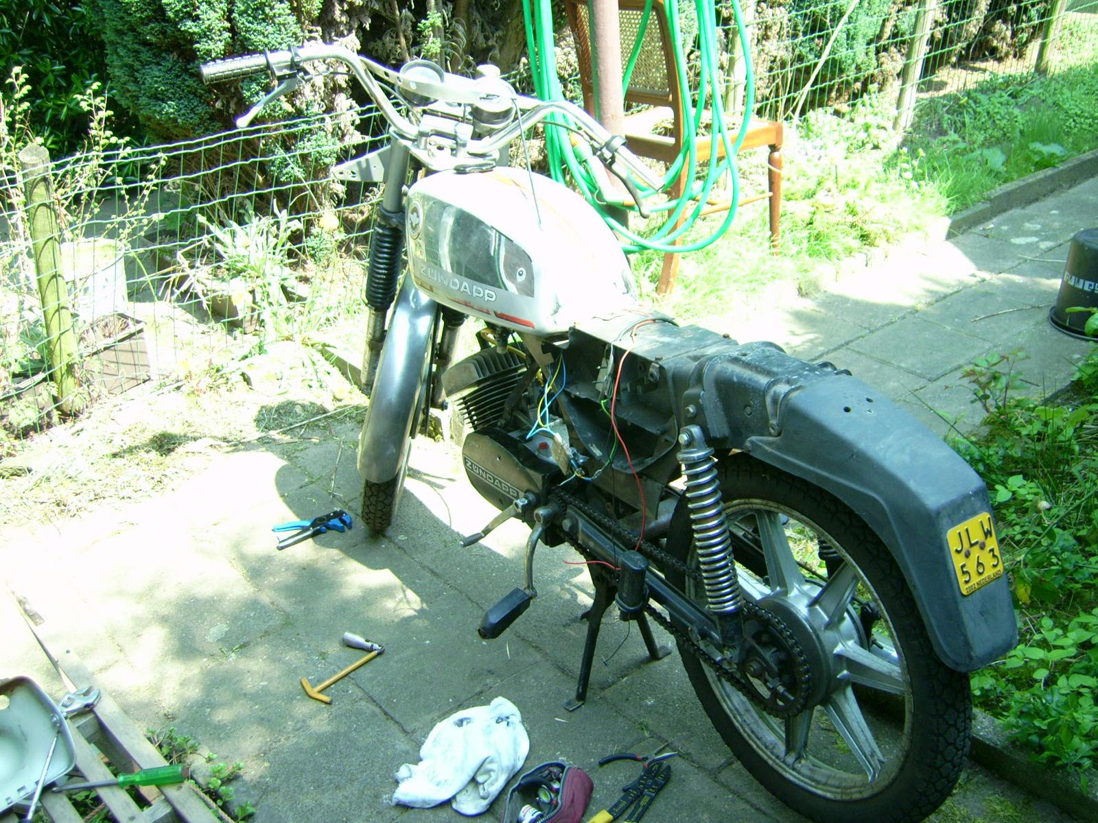

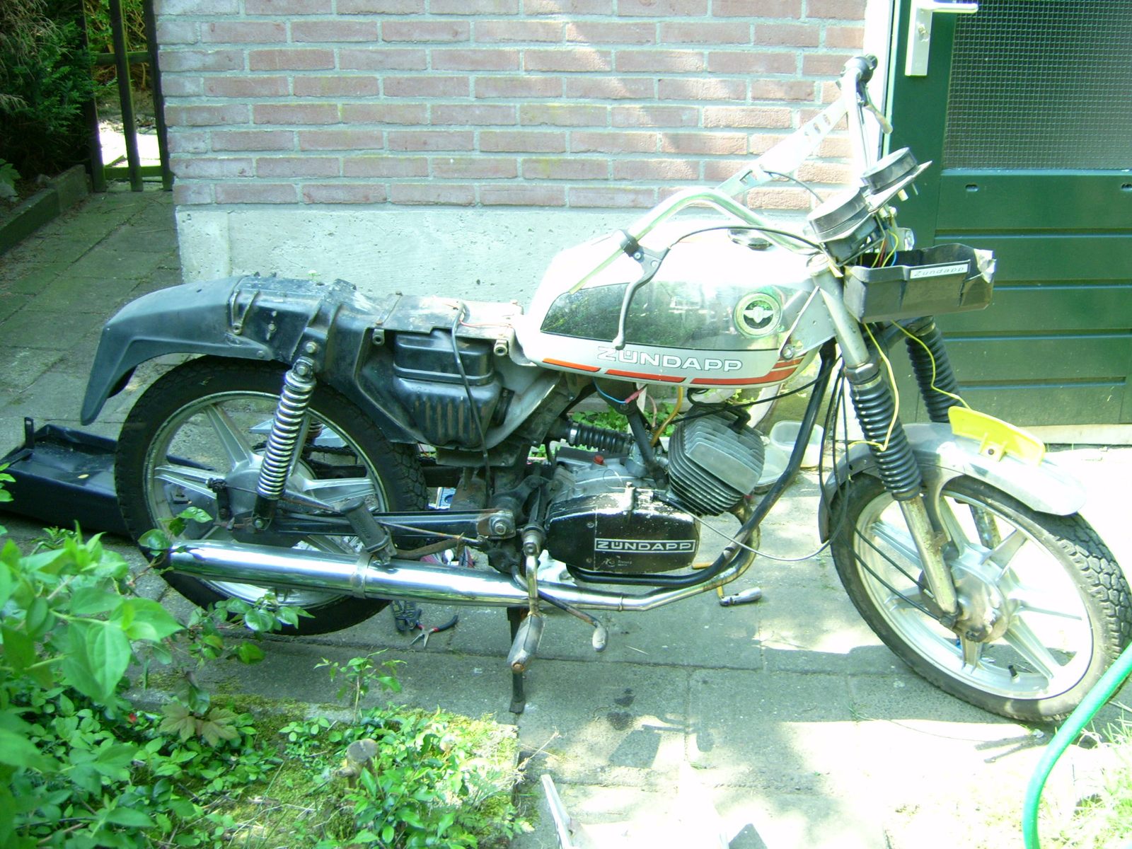

Voor de liefhebbers een paar fotootjes:
Afbeeldingslocatie: http://www.spenkman.nl/images/zundapp/zundapp_2006-05-06_rechts_tumb.jpg
Afbeeldingslocatie: http://www.spenkman.nl/images/zundapp/zundapp_2006-05-06_schuin-achter_tumb.jpg
Afbeeldingslocatie: http://www.spenkman.nl/images/zundapp/zundapp_2006-05-06_closeuo-elektronica_tumb.jpg

Zit er geen spanningsregelaar op het deel van je brommer waar de stroom wordt opgewekt? Die is misschien wel aan gort..

Al eens op deze site gekeken?
http://www.zundappgts50.tk/
In het schema staat dat de generator 6V moet leveren.
Als die van jou 18V leverd dan kunnen er twee dingen zijn.
Of de generator is kapot of er zit een verkeerde op.
En waarom denk ik daar weer niet aan? Ik zit weer veel te moeilijk te denken :+
Ik ga het in ieder geval nakijken, want het lijkt er inderdaad op dat hij niet meer in orde is dan _/-\o_
