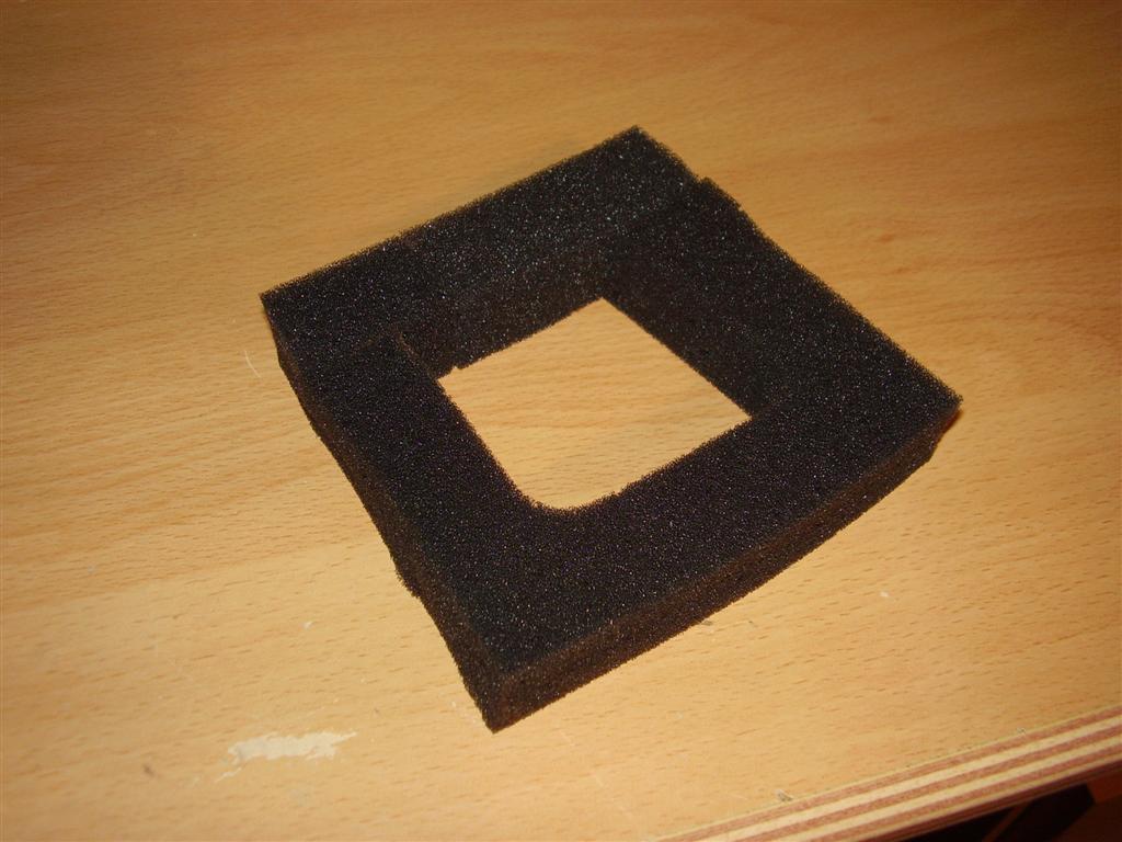

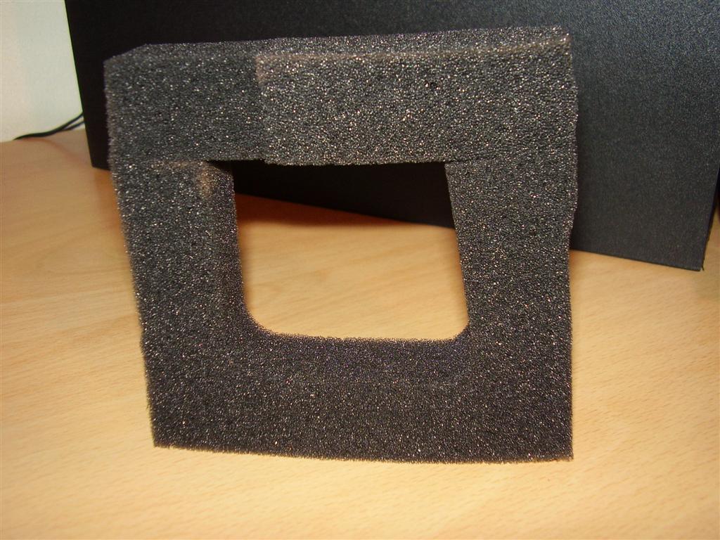

Heb er ook wel aan zitten denken om veertje te gebruiken, maar die had ik zo gauw niet bij de hand enzo. En we hadden goed contact dus dat was geen probleem :)
En voor de isolatie om de socket hebben we neophreen van de Vapochill gebruikt en voor het onderste deel van de container hebben we dit gebruikt met een laagje plakneophreen eromheen:
Afbeeldingslocatie: http://www.desertshooter.nl/P4200001%20(small).JPG
Afbeeldingslocatie: http://www.desertshooter.nl/P4200002%20(small).JPG
Ik heb geen flauw idee wat het is maar het zag er wel isolerend uit. Het is geen neophreen in ieder geval. Maar we hebben geen last van condens gehad dus het zal wel goed zijn :)
Iemand een idee wat dit is misschien?
