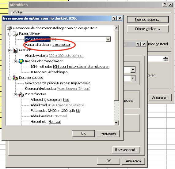

Wat gebeurt er als je niet in het afdruk schermpje instelt dat ie er 25 moet doen, maar dat doet via de gevanceerde printer eigenschappen?
Afbeeldingslocatie: http://tweakers.net/ext/f/5e9b9df5a4a7159cce3e334074ccee43/full.png

Orion84, TS gaf aan dat de opdrachten via LPR (Line Printer Remote) over IP naar de printer worden gestuurd.
LPD/LPR (een ondertussen "antiek" protocol om netwerkprinters te benaderen) ondersteunt bij mijn weten geen 'aantal afdrukken' parameter, dus dat zal in de (client) driver opgelost moeten worden. En LPR drivers hebben over 't algemeen geen 'geavanceerde opties'.
