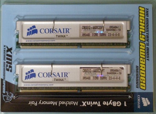

welk twinX geheugen heb je btw? deze (non pro) of deze (pro)? want wat bubbels ook al zei "het geheugen wat jij erop wilt prikken lijkt hoger",. Ik snap dan wel dat het perfect gaat passen als je de eerste hebt, maar als je de tweede hebt dan "lijkt" het toch een ander verhaaltje te worden
Ah daar heb je een punt, dat Pro geheugen kan inderdaad problemen geven.
Ik heb even in m'n kast gekeken en de Ninja valt precies naast het geheugen, dat levert dus geen problemen op, maar wanneer je er een koeler op zet komt deze, afhankelijk van aan welke kant je hemt plaats, boven het geheugen. Met het Pro geheugen gaat dit niet passen.
