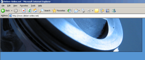

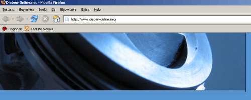

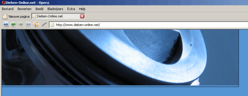

Dit is waarschijnlijk weer zo'n heel simpel probleempje waar ik even niet uitkom (ik heb zo momenten dat ik weer veel sites maak, en dan weer een tijd niet, en dan vergeet je wat basis dingen :P ).
Het gaat om het volgende:
Internet Explorer:
Afbeeldingslocatie: http://tweakers.net/ext/f/423fb97d1e91ef51c92601b3f7ee6d9f/full.png
Firefox:
Afbeeldingslocatie: http://tweakers.net/ext/f/9e078c3c6f3c6bbbcf956a5e0dbc4041/full.png
Opera 8.53:
Afbeeldingslocatie: http://tweakers.net/ext/f/bc9dd206e1a08ddc9890dfd087b0488b/full.png

Ik ben er inmiddels achter dat als ik geen HTML strict gebruik, dat het dan wel goed gaat. Maar ik wil wel strict gebruiken vanwege het boxmodel (IE). Eerst was de code zo:
<div class="top">
[img]"http://pics.dieben-online.net/site/top.JPG"[/img]
</div>
Daar heb ik toen de enters uitgehaald. Daarna deed IE het goed, maar waarom is me een raadsel (enters zouden toch niet gerenderd mogen worden ?).
