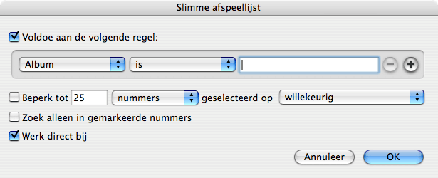

Vrij simpel. Je maakt een nieuwe slimme afspeellijst aan. Daarin geef je aan dat het album gelijk moet zijn aan ... niks, leeg veld dus. Dan druk je okee, en geef je er een naam aan. Klaar is kees, en iTunes update hem vanzelf voor je, hoef je niks voor te doen :)
(edit: screenshotje ;))
Afbeeldingslocatie: http://tweakers.net/ext/f/704af876a0492af0dbfd4d1a2467254e/full.png
[ Voor 18% gewijzigd door Digistorm op 21-04-2006 09:12 ]

DiGiSTORM_: dat werkt niet.
Je krijgt dan alle liedjes zonder album in de metadata. Maar de meeste mp3's hebben dat wel.
CyBeR schreef op zondag 23 april 2006 @ 15:20:
Je moet dus inderdaad alle liedjes waarvan je niet het hele album bezit voorzien van een lege Album tag. Als je dat consequent doet, werkt het prima.

Nou gebruik ik geen iTunes, maar is er geen modifier "IS NIET" in plaats van "IS"? Dan kan je gewoon een slimme afspeellijst maken van de nummers die niet op album $albumnaam (OR $album2naam OR ...) staan.
[edit]Da's waar, er staat iTunes op de servert hierzo. Er is een "IS NIET" (of IS NOT, of DOES NOT CONTAIN is ook leuk), dus op die manier kan je het automagisch laten doen. Handmatig is uiteraard ook een optie, maar dan moet je elke keer die playlist bijwerken, terwijl een smart playlist in principe uit zichzelf elke keer bijgewerkt wordt (toch?).

Tarin schreef op maandag 24 april 2006 @ 00:20:
Da's ook vrij onhandig als je 600 albums hebt :P
Gooi in de comments van de nummers die je wilt verbergen "Ik wil dit nummer verbergen".
Maar vervolgens een playlist waar "Commentaar | is niet | Ik wil dit nummer verbergen"
Tada!

Makkelijker lijkt me nog om een playlist te maken waar je de liedjes in doet die je niet wilt zien. Vervolgens maak je een smart playlist die alle nummers heeft die niet in die playlist voorkomen, en gebruik je die IPV je library. Dat is wat makkelijker bij te houden doordat je nummers gewoon naar die playlist kan slepen, of juist eruit kan halen.
