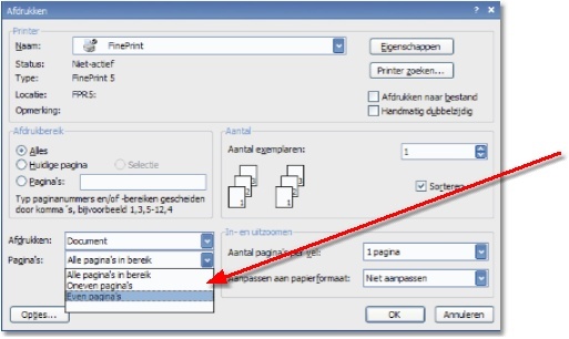

Volgens mij zit de optie even / oneven al heel lang in Word, dus niet eens in een specifieke driver. Zie hier:
Afbeeldingslocatie: http://tweakers.net/ext/f/4093841544ca6234bc49bf4e4a2759fd/full.jpg

Nee was geen oplossing aangezien, ik met verschillende soorten papier werk, en de ene keer staat het op pagina 3, dan 4 enz dus ik moet per pagina aangeven welke printerbak gewerkt moet worden.
Dus 1,4,7,8,9,12 enz.
Maar dat werkt dus niet.
