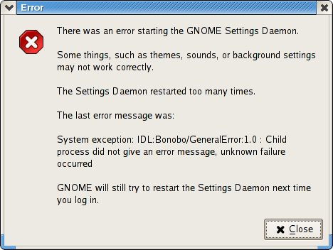

Sinds ik aan het rommelen ben om mijn muis (Logitech LX7) goed aan de praat te krijgen krijg ik de volgende foutmelding:
Afbeeldingslocatie: http://tweakers.net/ext/f/85515481bc62aed192d59873396b9cc7/full.png
Ik heb geen flauw idee wat dit beteken en ik ben het nog nooit eerder tegen gekomen.

Wanneer krijg je deze foutmelding? Bij het starten van Gnome?
Heb je recentelijk updates geïnstalleerd? Wat meer informatie graag.
Kun je die gnome-settings-daemon in gnome-terminal verbose uitvoeren?
Heb je dezelfde foutmelding ook onder een andere user? (maak desnoods een nieuwe aan)

Je gebruikt waarschijnlijk evdev om je muis aan te sturen, daar gaat gnome-settings-daemon van over de zeik, omdat er knoppen dubbel toegewezen worden op een of andere manier.
Probeer je muis eens in te stellen als een doodgewone scrollmuis en probeer dan nog eens.

_JGC_ schreef op zondag 26 maart 2006 @ 17:24:
Het is inderdaad deze bug. Meer info en een mogelijke oplossing is hier te vinden:
http://bugzilla.gnome.org/show_bug.cgi?id=323724
Ik heb het geprobeerd, maar het is mij niet gelukt, helaas :'( . Ik wacht wel tot de volgende update.
Ondertussen heb ik zoals aanbevolen door _JGC_ de settings terug gezet. _JGC_ bedankt voor je suggestie. ;)
