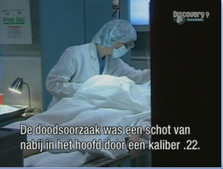

Ik heb zelf de 150MCE voor Media Center en heb echt perfect beeld. Zit denk ik 15 meter gamma kabel tussen en beneden staat een gamma versterker (15 euro :P). Beeld is zoals dit:
Afbeeldingslocatie: http://tweakers.net/ext/f/61fc87a79ae9087305cc0ccd6d7131ab/full.jpg
Aardig scherp denk ik zo :)
