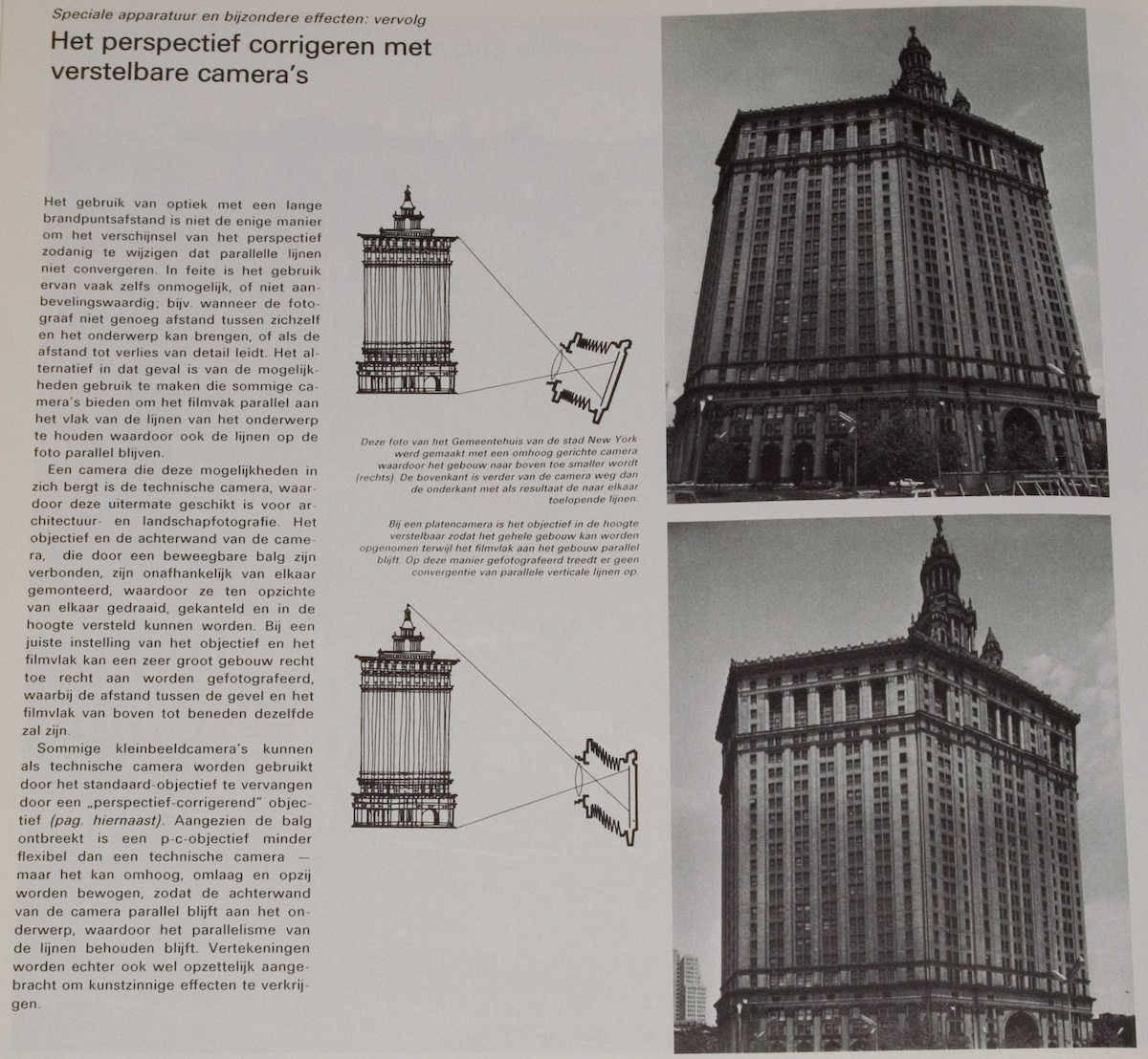

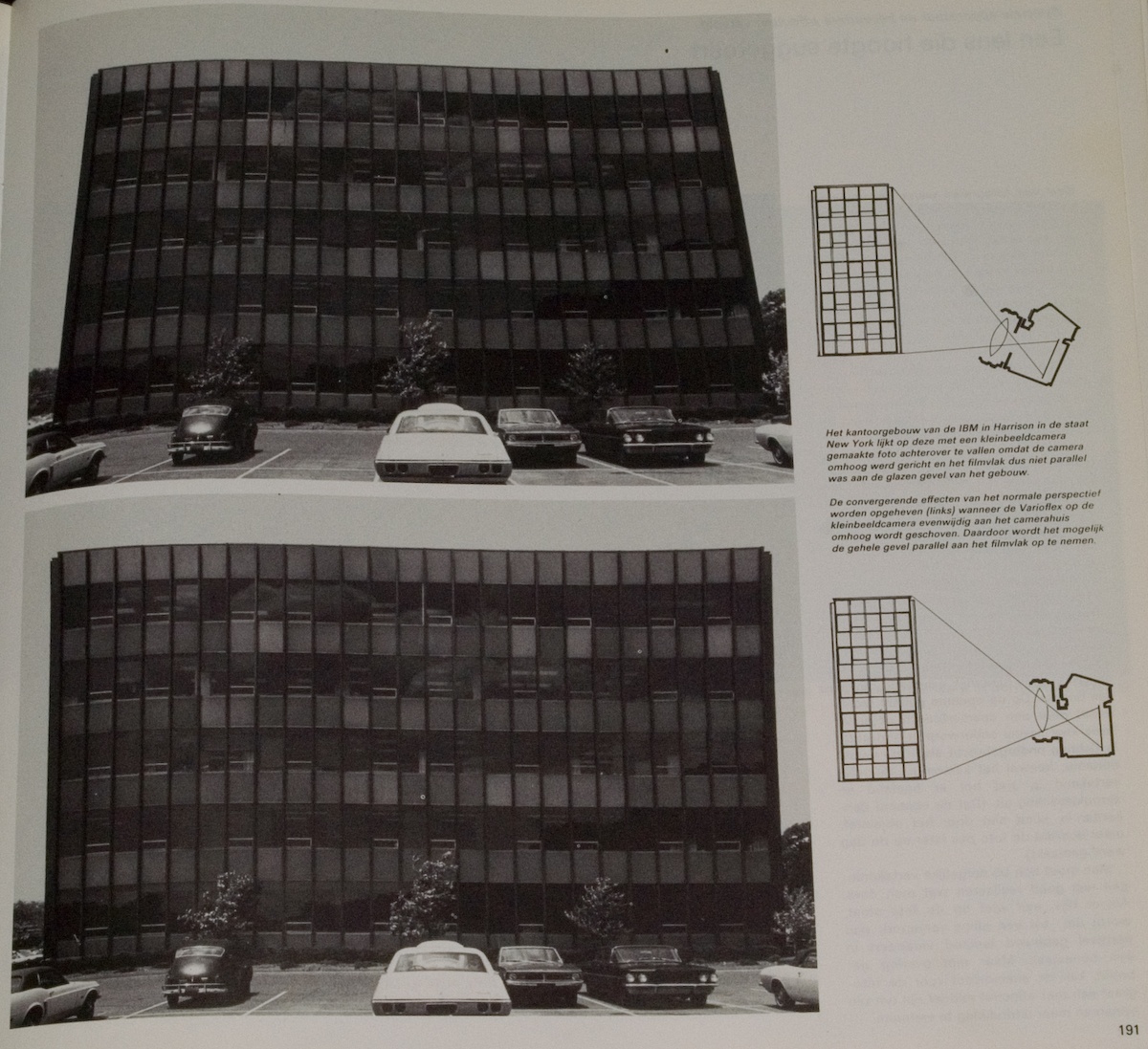

Met tiltshift of perspective control lenzen draai je het scherptedieptevlak. Waar normaal het scherptediepteblak evenwijdig aan je film of sensorvlak loopt, kan je met tilt-shift lenzen het scherptedieptevlak draaien. Met als resultaat dat je in een foto bijvoorbeeld diagonale vlakken scherp kan krijgen, terwijl een vlak dat je frontaal fotografeert zowel scherp als onscherp op de foto terug kan komen.
Ik snap ook niet precies wat de lol van die voorbeelfoto's is. Het leuke met TS-lenzen is juist net dat je een bijna oneindige scherptediepte kan krijgen. Helemaal op deze foto's. Simpelweg door het lensvlak evenwijdig te zetten aan het landschap dat je wil fotograferen en met de TS-lens dit te corrigeren. Een hele kleine scherptediepte maken kan natuurlijk ook met zo'n kreng, maar dat is in principe niet waar hij voor bedoeld is, lijkt me.

Nee, meestal worden ze gebruikt om perspectief te corrigeren, bijvoorbeeld bij architectuur foto's. Maak maar eens een foto van een flatgebouw vanaf de grond, je zult zien dat de hogere verdiepingen "smaller" lijken, de flat krijgt een vervorming op de foto.
Met een T&S lens kun je dit corrigeren, waardoor het lijkt alsof je de flat exact van voren hebt geschoten.

Voor de tweakers die denken "ha, nieuwe foto's", niet dus >:). Ik was vandaag in een van mijn fotoboeken aan het lezen, toen ik op een pagina stuitte waarop het shiften van de lens staat uitgelegd. Het boek bespreekt de techniek met als voorbeeld het fotograferen van een gebouw, waarmee met een gewone lens het gebouw uit perspectief staat, maar met een shiftlens kan het gebouw recht op de plaat worden gezet.
Ik snapte ook niet helemaal de techniek achter het tiltshiften, maar met de uitleg van het boek snap ik dat nu helemaal. Ook al wordt alleen het shiften uitgelegd, edoch kan je dan wel indenken wat er met het tilten gebeurd met de foto. Voor het gemak heb ik de betreffende twee pagina's gedupliceerd:
Afbeeldingslocatie: http://tweakers.net/ext/f/0152e54f3da6dd5670b33c2b55e92ab6/thumb.jpg Afbeeldingslocatie: http://tweakers.net/ext/f/dc181a2b0847342ab4bce9453510d0dc/thumb.jpg
Fotografie als werktuig (originele vertaling: 'Photography as a tool")
Bladzijdes 190 + 191
ISBN: 90-6182-012-x

Het principe is idd eigenlijk simpel; de beeld-cirkel van je lens is groter dan je filmvlak; daardoor kan je je lens 'bewegen' om het gebouw bv volledig op de plaat te krijgen zonder dat je je lens hoeft te 'kippen'. Je lens blijft parallel -> rechte lijnen ipv convergerende lijnen. Momenteel passen we dat principe toe met de technische camera. :P
