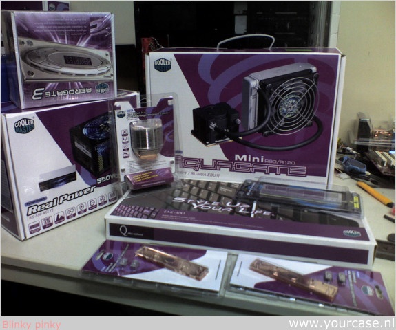

Tussen de bezigheden door had ik nog wat tijd en vooral zin om een PC te bouwen voor mijn vriendin. Ik had wat hardware liggen zoals een XP2200+, mobo, HDD etc. dus een draaiend systeem was geen probleem. Echter had ik geen leuke behuizingen staan imho, dus kreeg ik een witte centurion 5 in handen. Niet zo'n populaire kleur, maar voor een casemod welke op een kamer van een meid komt te staan de beste kleur. Samen zochten we wat leuke ideeen uit, welke ik helaas (nog) niet allemaal heb kunnen verwezenlijken. Rood plexi (ook niet veel gebruikt :P ) stond daar best leuk bij. Verder wilde ik nog wat diamantjes toevoegen en subtiele verlichting, zodat het niet direct een blikvanger is op een slaapkamer. Het hoeft dus geen extreme mod te worden maar wel gewoon duidelijk gemod en met een goeie uitstraling
De hardware
Zoals ik al zei had ik wat onderdelen liggen, een videokaart niet, die scoorde ik 2e hands. Uiteindelijk is dit gebruikt, echter zal op onderstaande foto's wat andere hardware te zien zijn.

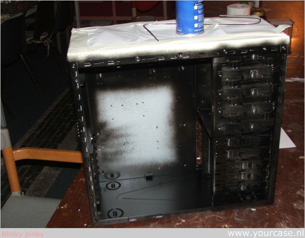

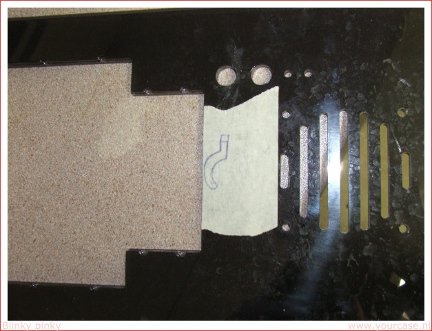

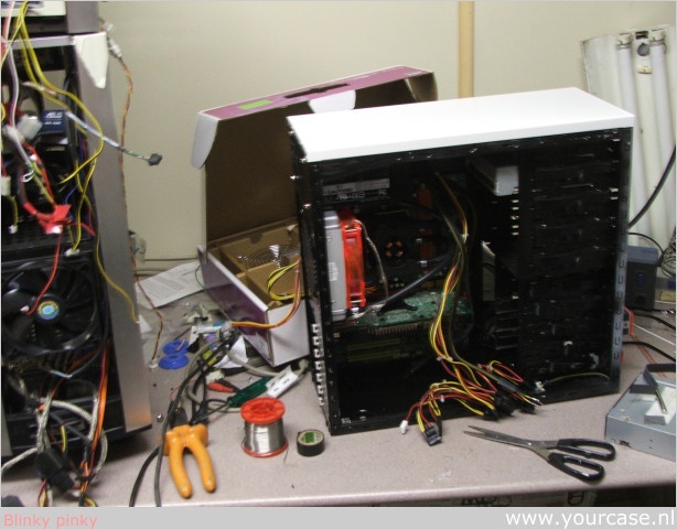

Allereerst de kast aan de binnenkant voorzien van wat zwarte lak. Ik gaf eerst 4 matzwarte lagen en daarover 3 hoogglans blanke lagen, dat geeft hetzelfde effect als de normale witte lak die op de kast zit. Hier zit nog een ryanpower 550 voeding er in, welke later dus vervangen zal worden.
Afbeeldingslocatie: http://tweakers.net/ext/f/383c40a4da13c18c7b0fc3c5954726df/full.jpg

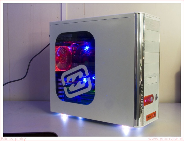

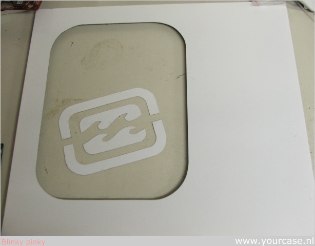

Het zijpaneel, voorzien van het billabong logo wat mijn GF koos, het logo heb ik uit het restmetaal gezaagd en de randen bijgewerkt met een lakstiftje. Er zit op de foto nog geen plexiglas in BTW :P
Afbeeldingslocatie: http://tweakers.net/ext/f/fbf711a12e4d7a0fc754672fe6fc789e/full.jpg
Afbeeldingslocatie: http://tweakers.net/ext/f/c2b0bcd5fd6bbefa4340abd3a3da802c/full.jpg
Afbeeldingslocatie: http://tweakers.net/ext/f/549e406bbc79a78628690cd10f79fce2/full.jpg

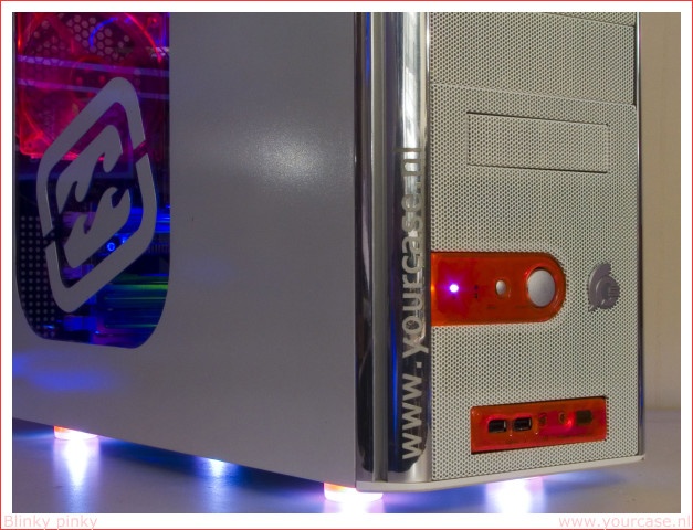

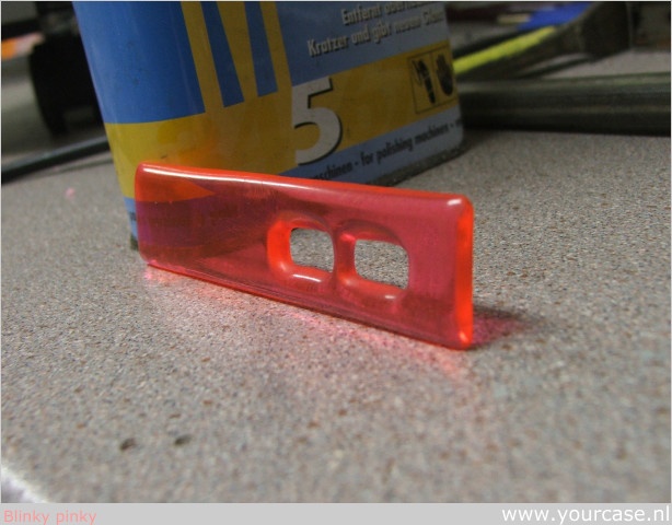

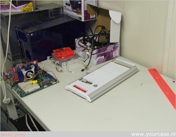

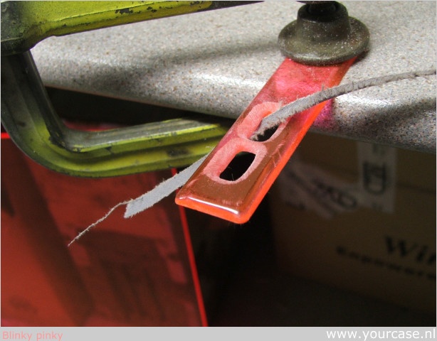

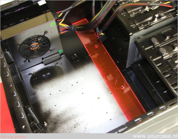

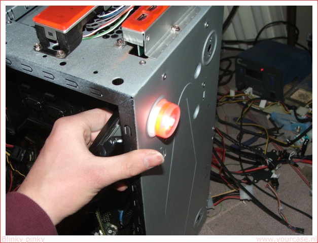

Het front wilde ik opleuken met het UV rode acryl.
Afbeeldingslocatie: http://tweakers.net/ext/f/d1f09c7e77c792fbe690b0ad7a5bd766/full.jpg

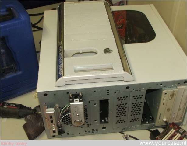

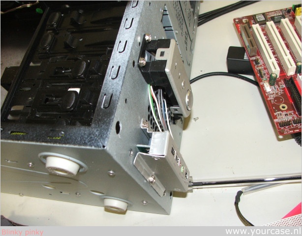

Omdat dat acryl 3mm uit zou steken besloot ik de powerknop en connectors naar achteren te plaatsen. Hier zit het printje van de connectors tegen de kast, daar moest dus een gleuf in worden geslepen.
Afbeeldingslocatie: http://tweakers.net/ext/f/8f7008020df19d2ad29764a5ca2f43ec/full.jpg
Afbeeldingslocatie: http://tweakers.net/ext/f/4ad8956c3d413d16797a0f0a08d1e3d3/full.jpg
Afbeeldingslocatie: http://tweakers.net/ext/f/5e47670532176bae5afe1c283881b2c3/full.jpg

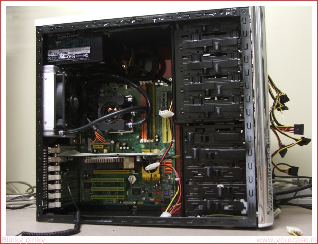

Tijd om de waterkoeling te monteren, echter ging die er later weer uit. Lees verder waarom.
Afbeeldingslocatie: http://tweakers.net/ext/f/d3dc9108529ad65b4fd7882bdc941f1f/full.jpg
Afbeeldingslocatie: http://tweakers.net/ext/f/0ec4a9e1a4a40c9ed923311831fea67e/full.jpg

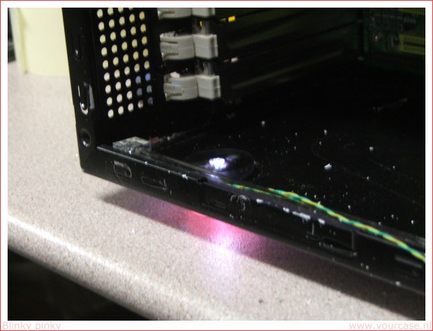

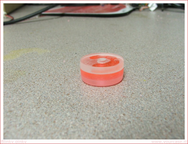

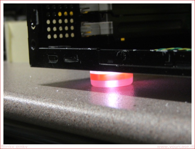

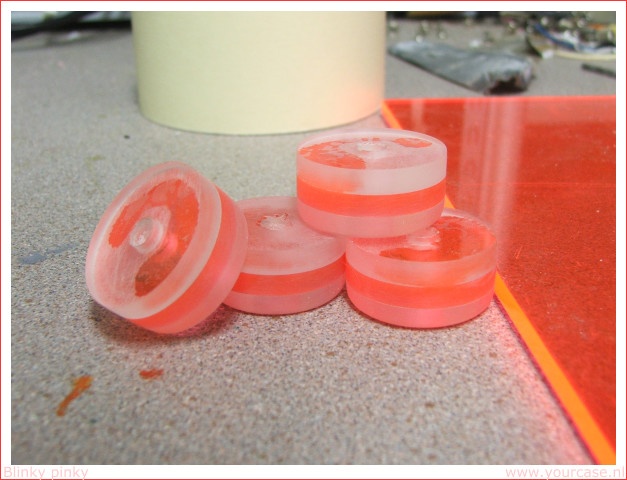

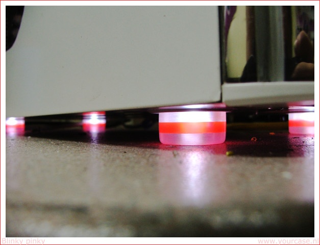

Voetjes, altijd een leuk accesoire :) Gemaakt van 3 lagen 5mm acryl.
Afbeeldingslocatie: http://tweakers.net/ext/f/5a4d275dafa78bea4c0f835646d9984b/full.jpg

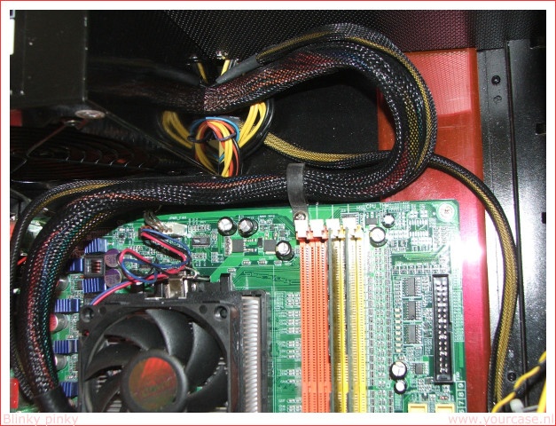

Even een haakje uitzagen waarachter ik straks netjes de ATX kabel kan haken uit 8mm dik zwart acryl.
Afbeeldingslocatie: http://tweakers.net/ext/f/8b36463c1e58b55262a7727f331914a4/full.jpg
Afbeeldingslocatie: http://tweakers.net/ext/f/9a6f71cf5c2998b1add8b3e23d03196b/full.jpg
Afbeeldingslocatie: http://tweakers.net/ext/f/a6d6f94209a0480dc28f249b888cfd03/full.jpg
Afbeeldingslocatie: http://tweakers.net/ext/f/b7dfa9f156e180896735a5980ed98f23/full.jpg
Afbeeldingslocatie: http://tweakers.net/ext/f/25912c0c9328359b5df21b41599a6fc0/full.jpg

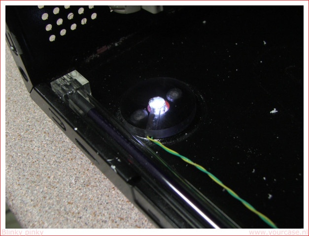

Aan de binnenzijde zit de witte led gemonteerd in een zwart acryl schijfje. Zo zijn de schroefjes waarmee het voetje vast zit niet meer zichtbaar en kon ik het draadje mooi wegleiden langs de zijkant.
Afbeeldingslocatie: http://tweakers.net/ext/f/4e7f9da35ced5f9ecdff3fc209fdaa1c/full.jpg
Haakje gemonteerd.
Afbeeldingslocatie: http://tweakers.net/ext/f/50d1127a3358d2d97acf01628dafe5c3/full.jpg

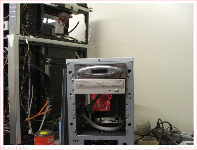

De aerogate 3 zou boven de cdrom moeten komen, bijde gestealth. Wanneer je de cdrom opent zie je vanzelf de aerogate zitten.

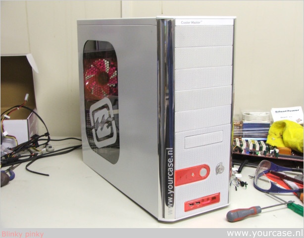

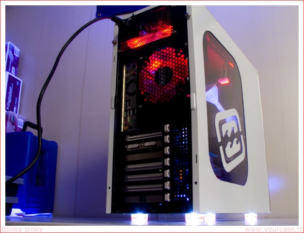

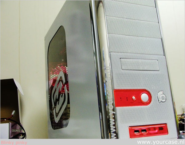

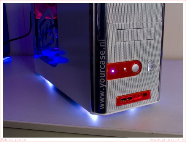

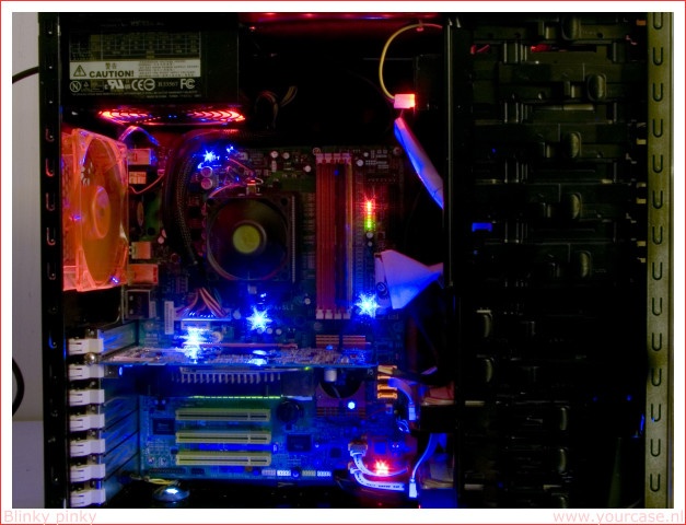

Eindresultaat
Afbeeldingslocatie: http://tweakers.net/ext/f/881129a508ded82bb3174c9b4b0f9a1b/full.jpg
Afbeeldingslocatie: http://tweakers.net/ext/f/880963b90ee22b80d01dbd07fc2d555a/full.jpg
Afbeeldingslocatie: http://tweakers.net/ext/f/2ac0041fb6a5862900b8e6e519ba5cfb/full.jpg
Afbeeldingslocatie: http://tweakers.net/ext/f/4e0225caf14fa09bd2ceac2933064936/full.jpg
Afbeeldingslocatie: http://tweakers.net/ext/f/9be4755cfb0a288025df763f9c827edb/full.jpg
Afbeeldingslocatie: http://tweakers.net/ext/f/54c06235fe62723085e4309b57c35f4c/full.jpg

Waarom is de waterkoeling er uit vraag je je wellicht af? Dat zit zo, ik had de pomp gemod, echter bij het solderen van het printje aan de spoel trad er op de 1 of andere manier kortsluiting in de spoel op. Er ontstond een kortsluiting waardoor het pompje niet meer draait. Meer over deze mod kun je hier lezen: [rml][ How-to] Aquagate r80/120 led mod.[/rml]
Tjah en dan wordt de CPU dus niet gekoeld :P Daarom een stock koeler er op, op de CeBIT zal er vast wel een Coolermaster CPU koeler op komen. Daarna ga ik nog het toetsenbord en monitor modden, dan weer de hardware monteren die er in hoort en dan zal hij een definitief plekje krijgen.

Ziet er leuk en strak uit.
Looks good ferry :)
Heb je pics van die aerogate 3 open? Hoe je die hebt gestealth zeg maar

En wat voor een led's gebruik jij in die voetjes en waar vandaan?
Ze zijn namelijk behoorlijk helder, of lijkt dat zo? 8)

Nog niet :X Die is er niet ingegaan omdat ik nog eens oort van verloop moest maken. Ik wil hem er uiteraard nog wel in maken, wel zo handig om de fan speeds te kunnen regelen ;) Dus die houd je tegoed.

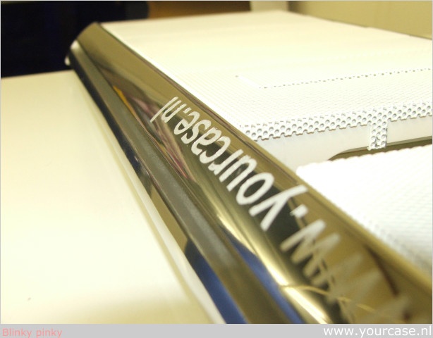

Hoe heb je je URL er zo netjes gezandstraald?

Eerst afplakken met tape, daarna het logo uitprinten en opplakken. Vervolgens met een mesje de letters uitsnijden (wel sttrak doen dus ;) ) en dan het papier+ uitgesneden letters weghalen. Daarna kun je het zandstralen.
De led's zijn 1200mcd 120graden led's qua output is dat dus net zoiets als 10000mcd bij 25graden, echter zorgt de grote hoek dus voor een betere belichting rondom. Dat ze zo licht lijken komt ook wel door de foto's, op de eerste foto's is het omgevingslicht een stuk sterker en vallen ze dus minder op.

Jammer van de blauwe leds op het mobo (had je die niet eraf kunnen solderen ? :+ ) en de witte leds in de voetjes. voor de rest had het anders een prachtig ding kunnen worden, maar die blauwe leds overheersen te veel naar mijn mening. verder wel leuk ding hoor!
Overlever van KampeerMeet 4.1
  • casefan
  • Laatst online: 06-04-2025
casefan
Elektrotechniek!
vind ik ook, beter 1 of hooguit 2 kleuren gebruiken, nu is het een mengelmoes, van rood blauw en wit,
kan je mischien iets van nederlandse vlag in verwerken,,,,

Nice mod ;) heb je die rode plexi plaatjes gewoon rondgeschuurd?
Zonee, wat heb je er dan mee gedaan om het rond te krijgen, ziet er nl erg goed uit (rest van de mod ook ;) )

Hoe krijg je dit terug zo helder na het schuren?

Polijsten denk ik, dus met commander (of tandpasta) aan het poetsen gaan ;)

Gewoon eerst opschuren, steeds een iets fijnere korrel nemen. Als je k300 hebt krijg je een mooi mat effect, zoals bij de voetjes, als je nog wat fijner schuurt en polijst met commandant+ poetsschijf op de boormachine/dremel, krijg je dus weer gewoon het glanzende oppervlak terug. Hetzelfde geld voor de gepolijste zijstroken

Ik vind het erg mooi geworden. De meeste casemods zijn slecht afgewerkt, lelijk door kleurgebruik (totaal niet mijn smaak) maar deze vind ik erg mooi uitgevoerd. De foto's erbij zijn ook nog eens duidelijk en interessant!
Hoeveel heeft de totale mod je nu gekost als ik vragen mag?
Niet veel eigenlijk :P
HDD, CPU 2e hands, videokaart 2e hands, en de rest kreeg ik van coolermaster of had ik nog liggen.

Precies, eerst rond vijlen, dan schuren en dan polijsten :)
  • Baffel
  • Laatst online: 10-09 10:34
sleeping_hollow schreef op woensdag 08 maart 2006 @ 19:26:
kunde tandpasta gebruiken op te polijsten? :X
  • MeneerKrab
  • Laatst online: 29-06 07:05
je kan toch ook aceton gebruiken voor het mooi blinkend maken van acryl.
Bij de schroevendraaierfabriek gingen al die doorzichtige handvaten in een aceton bad en kwamen er hardstikke mooi weer uit.
  • _ferry_
_ferry_
Moderator Tweaking
Nipple Tweaker
Baffel schreef op donderdag 09 maart 2006 @ 17:38:
Jep, tandpasta doet buiten het fluoride gedeelte niets anders dan polijsten, zodat je tanden weer mooi glad aanvoelen en schoongeschuurd worden :)
PowerCow schreef op donderdag 09 maart 2006 @ 17:51:
AFAIK worden ze dan juis mat. Als je een lap neemt doordrenkt met aceton en je gaat over plexi heen krijg je juist lelijke uitgebeten strepen. Wat er gebeurt in een aceton bad zou ik niet weten. Misschien hangt het ook wel af van het type kunstof/ tijdsduur?
ik weet niet meer waar ik het had gezien, (zou Afterburned wel eens kunnen zijn) hadden ze voetjes van plexi gefrost dmv een aceton bad (ong 3 sec onderdompelen ofzo). :)

Hey Ferry, heb je die plexi strippies "ge-flame polished"?

Verwijderd schreef op vrijdag 10 maart 2006 @ 09:47:
Ik heb het best begrepen hoor, dr werd alleen gezegd dat iemand et zich niet kon voorstellen dat meiden dit konden waarderen. Ik zeg dat dr ook best vrouwelijke tweakers/modders zijn, dus eigenlijk dat dr best vrouwen zijn die dit kunnen waarderen :)
Nee, gewoon gepolijst door te poetsen dus :P
