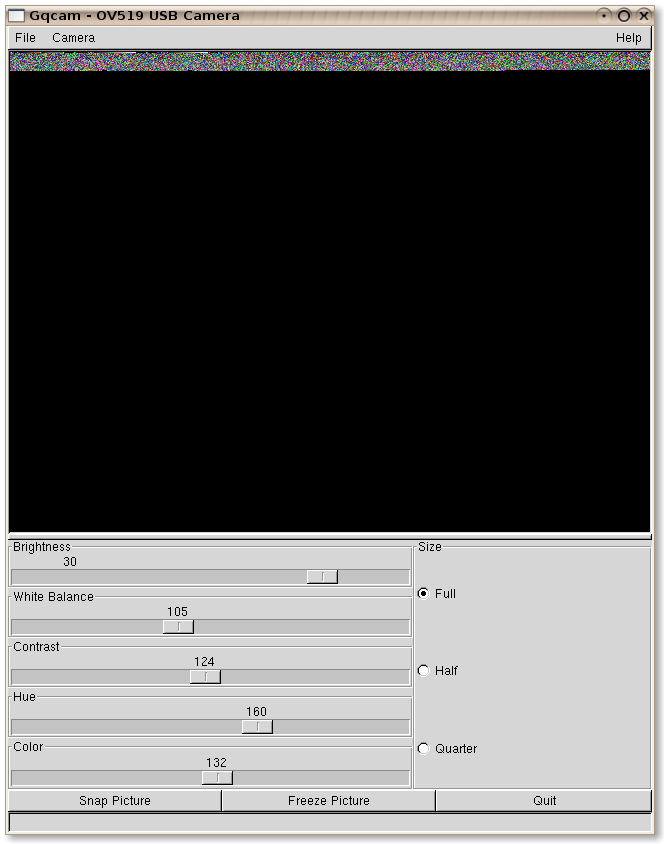

Ik ben aan het zoeken geweest naar een goedkope cam die in ieder geval 640x480 kan, nu heb ik met mijn neef een spacecam 320 geruild.

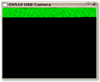

Onder windows krijg ik goed beeld, maar onder linux krijg ik een compleet zwart beeld met een knipperende lijn bovenaan:
gqcam
spcaview
En zo bij alle cam proggen die ik geprobeerd heb (ook camstream/camsource/etc)
Ik gebruik ov51x versie 1.65-1.12-mark (nieuwste), omdat mijn kernel te nieuw is voor de andere (oudere) versies. Heb ook geen andere drivers gevonden die hem ook ondersteunen.
Iemand een idee over wat te proberen of hoe dit eventueel op te lossen, het lijkt verder een leuke camera...

ov51x? Zit er dan eenzelfde chip in als op een eye-toy? Gezien je beschrijving denk ik haast van wel.
Je krijgt een MJPEG als feed...... dus die zal je eerst moeten uncompressen wil je er wat zinnigs mee kunnen doen (eh, als ik het me goed herinner van de eyetoy ;) )
Ik weet niet of je er veel aan hebt, maar, bij de eyetoy drivers zat er een tooltje om frames te grabben.... en bij amsn had iemand een patch geschreven / progseltje voor de ov519 die de boel zelf al uncompressed, omdat de linux drivers maar niet op wilden schieten.
Ben nu alleen even te lui om links voor je te zoeken........ maar amsn is wel een handige plek om te kijken (cvs versie ofzo pakken? of 0.95 wat ik zelf ook draai, en dan de webcam plugin bekijken)
