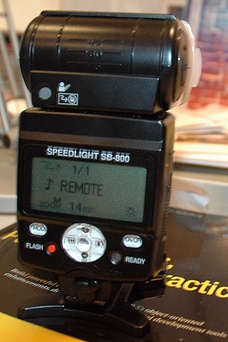

Gisteren zijn we wezen fotograferen in de Droste fabriek ([rml][ showcase] Droste fabriek | Zoefff & Photek[/rml]), waarbij ik op een gegeven moment ook wat ben gaan pielen met m'n SB-800. Om mooie slagschaduwen te krijgen (zie bijvoorbeeld Z7 en Z8) had ik hem ergens neergezet op remote channel A/3, zodat ik hem vrolijk kon aansturen met m'n D70. Dat ging (natuurlijk) allemaal goed.
Op een gegeven moment wou Photek (met een Canon 350D) graag óók gebruik maken van de flitser. Prima, want op de SU-4 stand kan je de SB-800 met elke willekeurige camera (met flits) aansturen. Je moet dan alleen de intensiteit wel handmatig instellen, maar dat is geen punt.

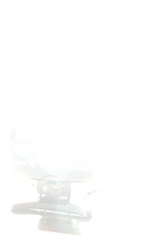

Het merkwaardige is nu dat dit niet altijd goed werkt. Op een flitssterkte van 1/128 tot en met 1/4 gaat alles goed (camera flitst, en SB-800) flitst vrolijk mee), maar daarboven (1/2 en 1/1) gaat het fout. Het lijkt erop dat de SB-800 te snel flitst, waardoor je _niets_ meer van het flitslicht op de foto ziet!
Dit is bij zowel de 350D als de D70 het geval. Een simpele testfoto (met D70) wijst inderdaad uit dat de SB-800 te vroeg flitst:
Afbeeldingslocatie: http://tweakers.net/ext/f/8667c85fbc8accccc1befe38666422aa/full.jpg
Zoals je ziet is het "Ready" lampje uit, wat betekent dat de flits dus al "weg" is, maar daar is niets meer van op de foto terug te zien. En hij flitst écht wel, ik zie nu nog blokjes voor m'n ogen :P
Ter vergelijking, een 1/1 flits op remote channel A/3 ziet er zo uit:
Afbeeldingslocatie: http://tweakers.net/ext/f/d5cba2f1188ff8b0aefb9435b8e66b0d/full.jpg
Mijn vraag is dus eigenlijk, hoe kan dit? Is het een productfout, of heeft alleen mij SB-800 hier last van? Of is het een bekend fenomeen? :)

I recall, het ligt inderdaad dus tóch aan een voorflits :X
Ik dacht dat de voorflits uit stond, maar dat blijkt dus toch niet zo te zijn. Als ik de voorflits handmatig doe en daarna pas afdruk dan heeft de SB-800 idd tijd om bij te komen en doet hij ook gezellig mee op 1/1 en 1/2.
