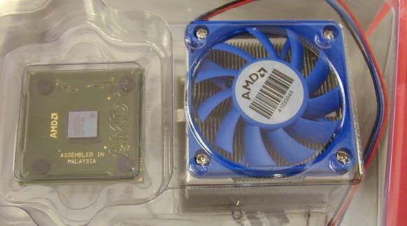

De standaard ventilator op m'n Athlon XP 2100+ die op het standaard koelblokje zit (en de boel keurig koelde, systeem is niet overclocked), is ondanks stofzuiger en wd-40 inmiddels aan het einde van z'n technische levensduur gekomen. ( Deze is het: http://www.ubercomputer.50megs.com/images/amdchipfan.jpg - waarschijnlijk copy/paste)
Nu is het een fan met vrij veel bladen, die vrij apart gevormd zijn, en vraag ik me dus af of het veilig is om er een willekeurige andere ventilator van dezelfde afmetingen op te schroeven.
De opbrengst van de fan zal naar ik aanneem meer dan gemiddeld moeten zijn.

lijkt mij meer aan de afmeting van jouw CPU fan te liggen, ik draai ook nog steeds stock cooling, maar heb er ook een 7 cm fan opzitten. er zijn fannetjes van 7cm (bv. papst) vanaf € 6,-
volgens mij moet het gewoon goed gaan als je de standaardfan vervangt voor een nieuwe

Check. Ik schroef er lekker een stille nieuwe 70mm op. Bedankt!

Je kan voor dat geld misschien beter een redelijk goedkope socketA koeler aanschaffen. Bijvoorbeeld eentje van Arctic.
De koelprestaties zijn waarschijnlijk ook beter als van een boxed cooler met al dan niet een andere fan erop.

let even op dat je dezelfde luchtverplaatsing hebt..je kunt er niet alle willekeurige fans op plaatsen

Heb inmiddels een fannetje erop geschroefd. Een keurige Pabst. Heb een stress-test voor en na gedaan en het temperatuur verschil is verwaarloosbaar, dus ik=happy.
