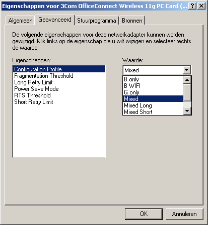

Maar wat de TS nog zou kunnen proberen is om in de drivers de snelheid vast te zetten op 54Mbit. Ik weet niet of dat met alle kaarten kan, maar bij die van mij kan ik wel ergens in device manager -> wlan nic -> properties -> advanced dingen instellen. Snelheid kan dan op auto oid (waardoor ie terugschakelt) en op vaste waarden. Maar als je verbinding door 1 of andere oorzaak niet goed is zul je die 54Mbit (of een fractie daarvan) nooit halen.
[edit] correctie. Ik zie dat bovenstaande bij mijn laptop niet werkt (snelheid instellen). Op de laptop van mn broertje, met onboard wlan, kon het wel. Kijk er iig maar even naar.
Misschien dat je het anders nog in kunt stellen via het tooltje dat bij je kaart wordt geleverd.
Zit er ook niet in.

vastzetten op 54mbit wil je niet. Dat terugschakelen is juist bedoeld om bij slechtere ontvangst toch nog een stabiel (doch traag) netwerk werkend te houden. Als je bij slecht signaal persé 54mbit er door drukt dat valt ie prolly relegmatig uit, of gaat iig je netwerkverkeer brak raken lijkt me.
Wel zie ik dat het hier allemaal mensen betreft met zo'n turbo kaartje, ik zou dus eens gaan kijken of die turbo functie niet uit kan ofzo. Wellicht dat dat in te stellen valt op het tabje "geavanceerd" van de eigenschappen van het kaartje. Daar heb je een instelling genaamd "configuration profile" (tenminste bij mijn 3com kaartje). Daar staat bij wel protocol gebruikt wordt, b only, g only, mixed, etc. Kijk eens wat daar allemaal bij staat en probeer daar evt. wat mogelijkheden uit.
Hier dus:
Afbeeldingslocatie: http://tweakers.net/ext/f/c6acf57d3fc458f6abb1f74e08700988/full.png

Woot! Ik heb inmiddels kunnen vinden dat ik de snelheid kan vastzetten :D.
Uitleg en waarschijnlijk oplossing (a.u.b. nog geen slot):
Je dubbelklikt op je standaard Windows icoon voor draadloos internet.
Dan Eigenschappen.
Dan klikken op configureren.
Tabblad Geavanceerd.
Dan in dat lijstje zoeken naar Snelheid.
Daar kan je het instellen :).
Bij mij staat ie nu op 36, want bij de snelheden 54 en 48 werkt het niet.
[ Voor 9% gewijzigd door .Tom op 03-01-2006 18:59 ]

Dat is dus het menu dat ik bedoelde. Schijnbaar zit dat bij jou iets anders in elkaar dan bij mijn 3com, maar het idee is hetzelfde.
Ik vraag me alleen af of je zo een stabiel netwerk krijgt. Hij schakelde niet voor niets terug natuurlijk.
Ik heb nog eens wat geprobeerd.
En nu werkt het ook op 54Mbps :D.
Ik heb dat gedaan in hetzelde venster waar jij dat hebt.
Maar bij mij heet het XPress(TM)-Technologie.
Jongens, heel erg bedankt :D.

Wat heb je nou precies veranderd dan, want ik kan er weinig wijs uit je verhaal, en dus de genen die het zelfde probleem hebben veel kans ook niet :P
  • .Tom
  • Laatst online: 29-08 19:47
In dat venster XPress(TM)-Technologie uitgeschakeld.
Dat zal dan wel de naam zijn voor de turbo denk ik.
Edit: Heb hem ook in de auto stand zwemmen. Zodat ie niet standaard op 54 werkt, maar gewoon zelf mag kiezen.
Hij werkt nu op 36, soms 54 enal, ach, als het maar niet zo laag wordt _/-\o_
