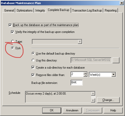

Ding schreef op dinsdag 20 december 2005 @ 14:49:
Nou kun je vanuit de enterprisemanager wel backups maken, maar alleen naar (tape en andere )devices die met die machine verbonden zijn.
Naar tape kan wel een naar disk niet :?
Afbeeldingslocatie: http://tweakers.net/ext/f/a38ad0bc25bb2264fb48b8096a884837/full.gif
Dan kun je dus gewoon naar disk backuppen en dan met FTP downloaden (of uploaden vanuit de webserver naar je eigen server/ftp)

RobIII schreef op dinsdag 20 december 2005 @ 15:10:
Naar tape en lokale schijven kan ik niets wegschrijven.
Wij huren een paar DB's op die SQL server (waar ik dus per DB een DBO account hebt, maar meer niet)
Wij hebben een eigen webserver (waar ik wel alle controle over heb)
Nee, het gaat echt over MS SQL, ik heb er ook wel wat sumiere stukjes voorbeeld code van gezien, maar dat ging echt alleen maar over de FTP commando's
