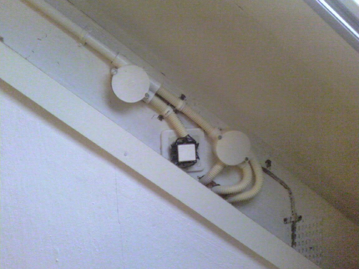

Ik heb ff een paar foto's gemaakt van de situatie van de stopcontacten waarvan ik me nu "ernstig" zorgen over maak:
http://img.photobucket.co...derworlds/stopcontact.jpg
Dit is dus de achterkant van deze stopcontacten: http://img.photobucket.co...erworlds/stopcontact2.jpg
Naar mijn mening een zooitje en mag volgens mij ook helemaal niet...
Het onderste "kastje" (weet zo gauw de benaming er niet voor) op foto 1 bolt een beetje op van de vele blokjes die erin zitten.
Dit was al tijdens de verhuizing, zij toen ook al tegen die vriend; kan dat wel,? kan je hier geen kortsluiting van krijgen?, maar dat maakte volgens hem niet veel uit.

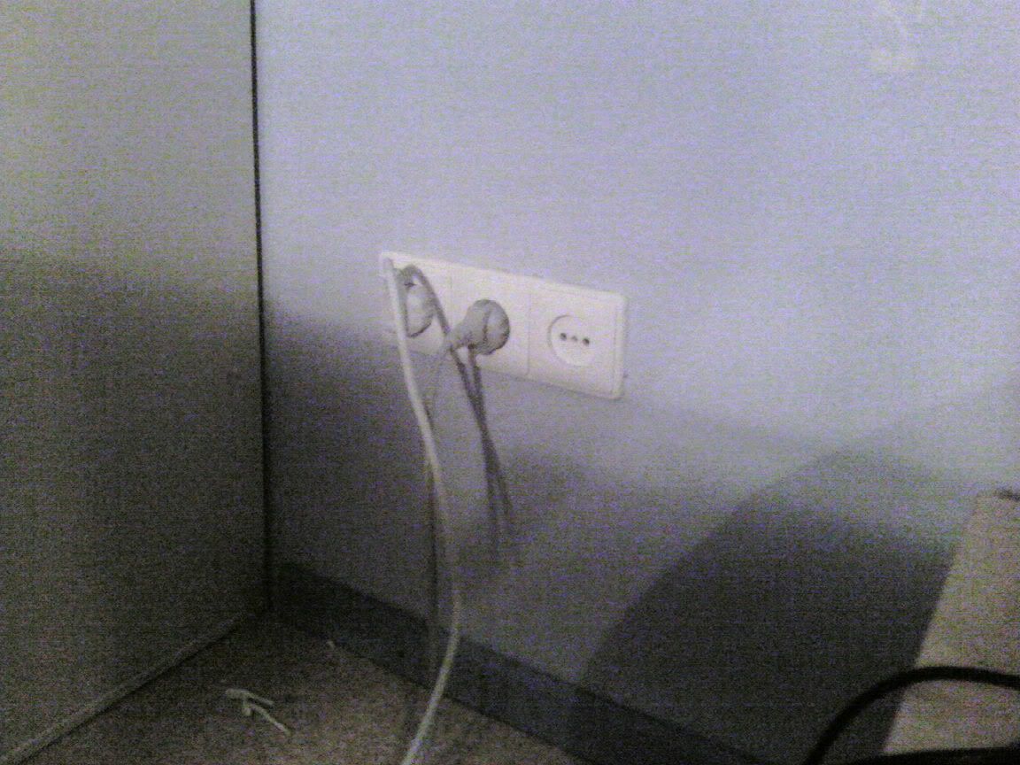

Ik heb daar dus in mijn kamer 3 stopcontacten, ik gebruikte er altijd al maar 2 van de 3, één voor de Computer en de andere daar heb ik een klikschakelaar voor waar m'n TV, DVD, Radio en decoder opzitten (en af en toe m'n GC + Laptop).

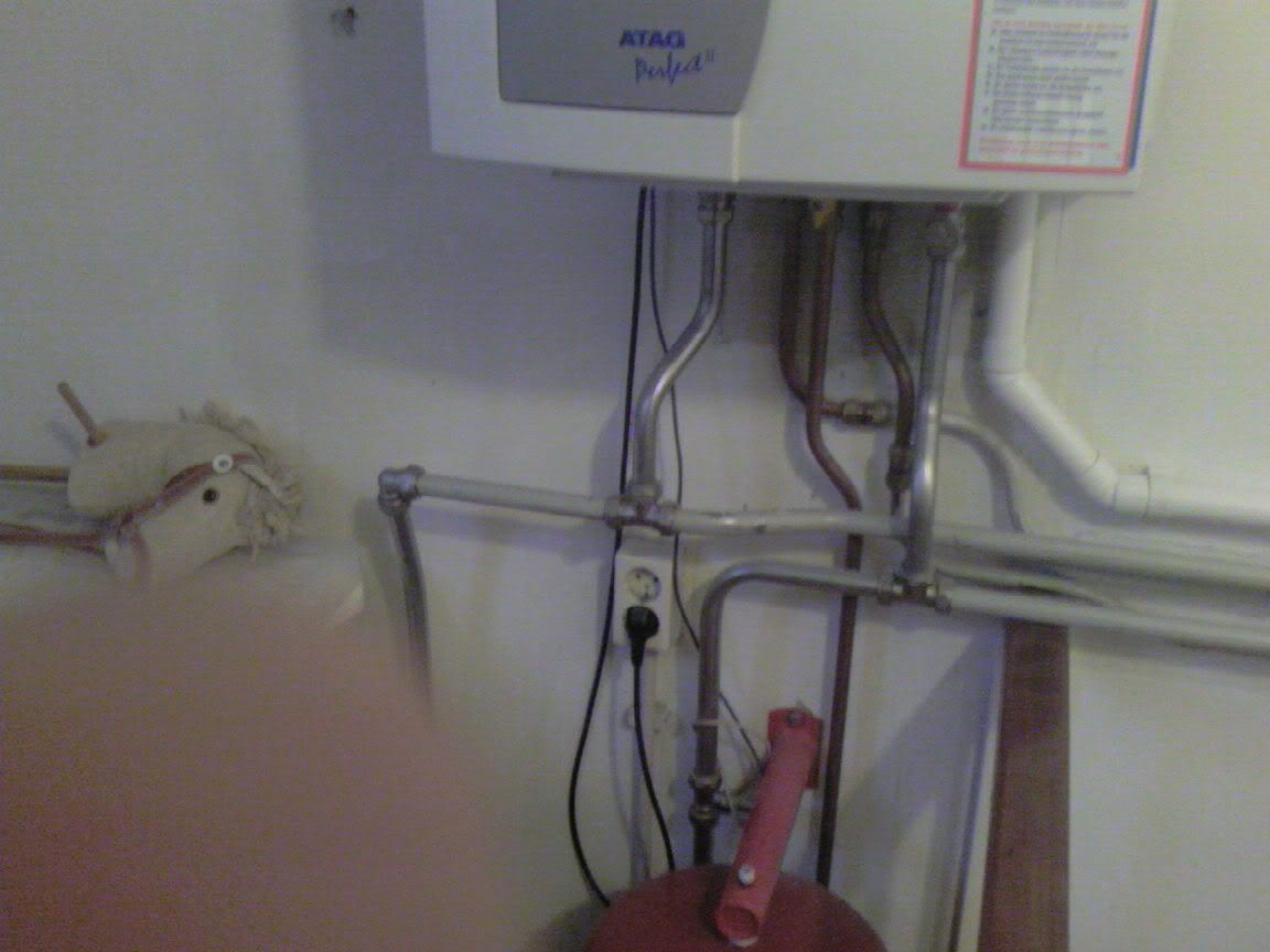

Zoals je op deze foto ziet: http://img.photobucket.co...erworlds/stopcontact3.jpg
zit de wasmachine + Droger + verlichting gewoon op een: "draad die meteen naar beneden gaat" (ook daar weet ik niet de benaming voor, maar de experts weten vast wel wat ik bedoel)
Ik heb nog een stopcontact gevonden die van de Atag boiler is: http://img.photobucket.co...erworlds/stopcontact4.jpg (srry van de vinger ;) )
Ook die gaat direct naar de meterkast, die zit er namelijk precies onder.
Ik zou die andere evt. nog kunnen gebruiken.

1e foto:Dat zo’n lasdoos een beetje opbolt is niet fijn, getuigt van weinig vakmanschap, maar is geen probleem, als alles maar goed is aangesloten.(en dat is het wel als alles goed werkt)
Ik zou alleen een kapje over die schakelaar heen zetten, wel zo veilig, nen1010, aanrakingsgevaar, enz.
3e foto: die buis gaat direct naar beneden, gaat hij daar ook rechtstreeks de meterkast in? Dan is dit waarschijnlijk een apparte groep.
Wat doen de andere drie stekkers? (niet zoveel vermogen hoop ik?)

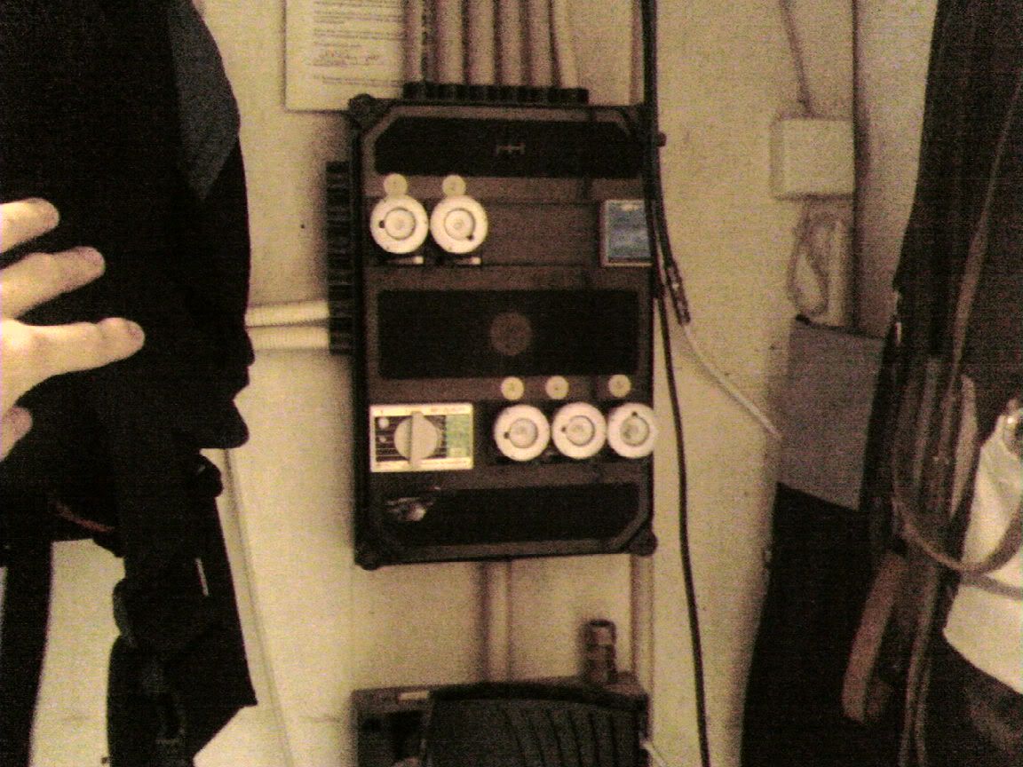

4e foto: boiler is meestal wel fijn als deze een apparte groep heeft maar kan ook in de meterkast zelf op een andere groep ergens bijop zitten. Boiler zelf (gas) gebruikt alleen stroom voor de vonk een aansturing(heel weinig dus)
Heb je drie groepen van elk 16A, of heb je drie groepen achter 1 hoofdschakelaar van 16A?
Weet je zeker dat je hoofdschakelaar maar 16A is?
Als je iets aan de meterkast wijzigt kun je dit beter wel even aan je huurbaas melden, meestal zal dit een verbetering zijn, en heeft hij er geen probleem mee, zit jij alleen nog met de kosten.
Probeer ze (gedeeltelijik) op hem te verhalen, dan heeft hij er meestal wel een probleem mee.
Als je de hoofdzekering wilt vergroten (die hoofdschakelaar is niet voor niets 16A) doet je energieleverancier dit meestal.

Oke ik heb ff de meterkast gechekt dit is mijn meterkast: http://img.photobucket.co...nderworlds/meterkast2.jpg
En het gaat om de NEN3249 (het zegt mij geen fuck..maarja, ik wete er ook vrij weinig vanaf)

Oh wat misschien ook wel een gegeven is,... dat stopcontact (die 3 naast elkaar dus) in mijn kamer, als ik een stekker erin steek (maakt niet uit in welk stopcontact van die 3) komt er een "fonk" uit en dat hoor je ook, is dat normaal?
Voor de rest zijn mijn vragen wel beantwoord hoewel ik nog steeds de bedrading van de stopcontacten totaal niet vertrouw, maar dat hadden hier meerdere mensen dus al ;)
Hoeveel spanning staat erop dan als je met een multimeter meet?
>PC specs<
  • beascob
  • Laatst online: 18-08 09:35
als je veel storing hoort op je TV of Radio bij het stekkers in of uit wandcontactdozen halen dan lijken me de contacten brak.
En zou ik de hele boel nalopen en met de stroom eraf alle lassen beter connecten / vastschroeven etc...

oke,
ik heb ff de boel na gecheckt en veranderd
het blijkt (wat ik nog niet wist) dat 2 van de 3 stopcontacten een "fonk" geven, dus die ga ik dus ook nooit meer gebruiken.
Ik heb de boel op de atag boiler contactdoos aangesloten, en ik heb dus nu ook geen geknipper meer als ik iets in of uit schakel. Problem Solved, maar er moet dus zeker wat veranderen aan de huidige situatie boven.
Ben er verder ook achtergekomen wat op welke groep zit, en het blijkt dat de gehele zolder, inclusief de wasmachines + verlichting 1e verdieping en nog een heleboel aantal dingen zoals de schuur buiten?!? :S,... op 1 groep zitten. (dus in dit geval "mijn groep")
Weet niet precies uit m'n hoofd wat allemaal, zal het evt. nog wel posten.
Thnx allemaal voor de reacties en de hulp, maar ik denk dat ik dit gewoon nu verder aan een electro boer moet overlaten.
