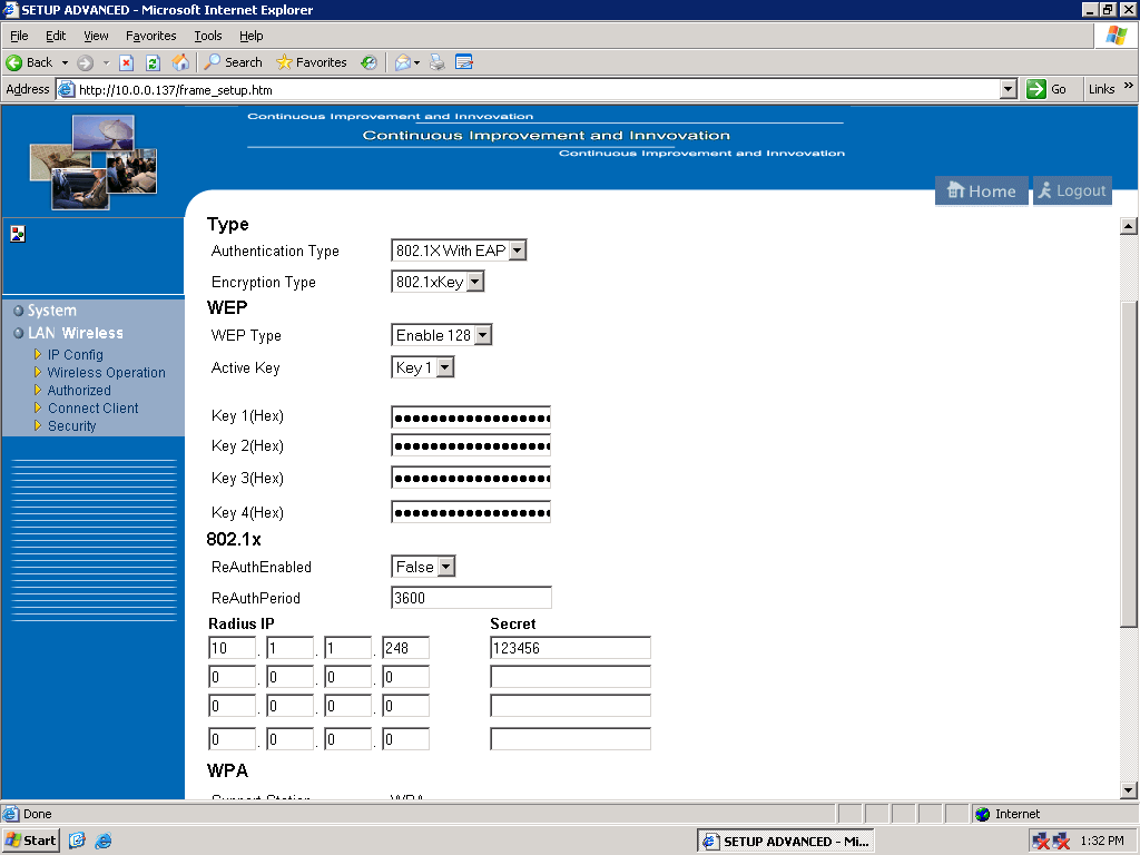

  • Glashelder
Glashelder
Anti Android
imp schreef op donderdag 08 december 2005 @ 11:14:
http://www.tomsnetworking.com/Sections-article111.php
Drie minuutjes, met een doodgewone laptop en wat Linux tools. WEP is nutteloos als je graag beveiliging wil.
De correcte oplossing die beijvoorbeeld bij mij op de uni gebruikt wordt: WPA beveiliging met EAP encryptie, user/pass authenticatie via een Radius server. Echter, dit is niet zo makkelijk op te zetten en te beheren als simpel MAC-filtering. En je hebt er professioneel netwerkspul zoals Cisco voor nodig.
Zelfs een simpele E-tech van ruim 2 jaar terug ondersteunt dit ;)
  • netvor
  • Laatst online: 08-04-2024
Kan jij mij dan een link geven naar de specs van een e-tech AP die als radius server kan werken? Ik gok dat je in de war bent met WPA-PSK, de thuisvariant van WPA.
EDIT: OK, mijn thuisroutertje van US Robotics kan dat ook. Maar je moet dan wel nog steeds een RADIUS server opzetten en beheren; dus met alleen een AP die het ondersteunt ben je er nog niet.
[ Voor 38% gewijzigd door netvor op 08-12-2005 15:30 ]
Computer Science: describing our world with boxes and arrows.
  • Glashelder
Glashelder
Anti Android
Niet als, maar met:
Afbeeldingslocatie: http://tweakers.net/ext/f/8fcf0b209de49535eca444754036ea42/full.png
