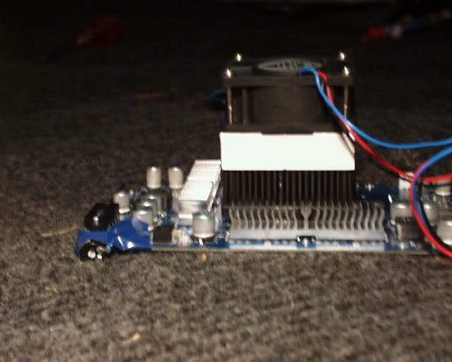

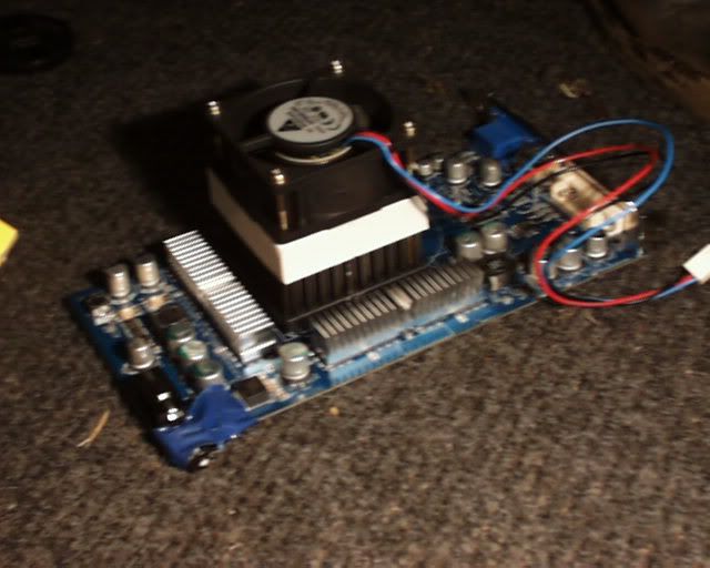

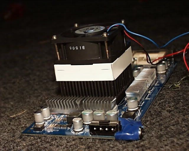

CPU koelers op GPU's werken echt perfect, bijna altijd beter dan de GPU koelers die je tegenwoordig van zalman ed. koopt.
Neem nou deze (ge-vmodde) 5900xt(van Trebor):
Afbeeldingslocatie: http://photobucket.com/albums/v137/ERazer/th_VGAcool011.jpgAfbeeldingslocatie: http://img.photobucket.com/albums/v137/ERazer/th_VGAcool013.jpgAfbeeldingslocatie: http://img.photobucket.com/albums/v137/ERazer/th_VGAcool012.jpg
Alpha heatsink/Delta fan, gebouwt op CZ 2004. Echt heel simpel maar effectief; vastgeplakt met dat zalman thermal adhesive spul. GPU bleef echt lekker koel, die heatsink alleen al kon in principe passief gebruikt worden.

Ok even een update :)
Cooler is bijna klaar om gemonteerd te worden. Ik heb momenteel alleen geen 2.5mm boortjes (om M3 te kunnen tappen) dus dat laat nog even op zich wachten.
Ik heb gekozen voor en soort tunnel zodat de lucht door de naast gelegen slot naar buiten gaat en door de CPU afgezogen wordt. Maar dat plexi plaatje hoef je dus niet zo groot te maken.
De fan is een fan van een boxed p3 cooler. Op 12v te luidruchtig uiteraard, op 5v tikkeltje te zwak, maar er bestaan natuurlijk ook tussenwegen :).
ok, PICS!! :x
Afbeeldingslocatie: http://members.home.nl/epsilon/temp/cooler00.jpg
Afbeeldingslocatie: http://members.home.nl/epsilon/temp/cooler01.jpg
Afbeeldingslocatie: http://members.home.nl/epsilon/temp/cooler02.jpg
Totale hoogte is nu 1cm hoger dan de zalman. Echter kun je er natuurlijk voor kiezen om die fan (eventueel is een fan van een boxed A64 cooler ook geschikt, die zij 15mm hoog) naast de koeler te monteren zodat deze lucht in de tunnel en eventueel uit de kast blaast. Zaals bij een Arctic silencer

Even over het project: Ik heb gisteren de gaten geboord en getapt, maar 1 gat zit 0.5mm te ver naar buiten, en zoveel speling heb je helaas niet. Ga nu meteen nieuwe gaten boren en draad tappen.
  • Epsilon
  • Laatst online: 11:36
Epsilon
Avatar revival!
Afbeeldingslocatie: http://members.home.nl/epsilon/temp/cooler03.jpg
Cooler zit erop en heeft al test gedraait :).
Waar de zalman piekte bij 76c met kast dicht (op 5v)
piekt deze 1U koeler op 68c wat een verschil is van 8c!! (eveneens op 5v, wat zelfs stiller is dan de zalman).
12v zal ik morgen wel ff testen :)
Project geslaagd dus.
Deze koeler is wel degelijk een stuk beter dan de zalman. En dan heb ik nog niet eens alles afgemaakt, de warme lucht wordt nog steeds niet helemaal naar buiten afgevoerd namelijk. Maar dat komt nog. Ook heb ik nog geen 100% contact, want er was een boortje afgebroken, precies ter hoogte van de spacer... is NET te hoog, maar het valt mee.

Even tussendoor. Idle doet ie 58c passief :)

Result @ 12v: 56.8c piek :)
Totaal results:
Allemaal Piek temps:
stock: 76c
zalman (5v /12v) : 76c / 65c
1U (5v/12v): 68c / 56c
1U @ 12v is wat lawaaieriger dan de stock koeler. Ga tussen de 5v en 12v zitten met de fan. De zalman is op 12v veel luider overigens.
[ Voor 32% gewijzigd door Epsilon op 30-12-2005 19:52 ]
