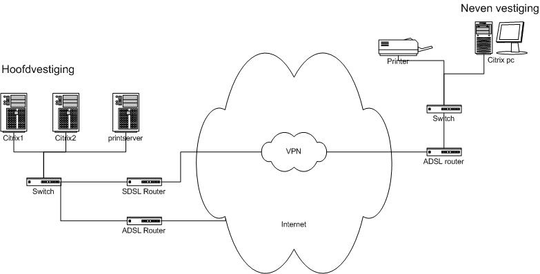

Oke...denk dat een plaatje wel op zijn plaats is nu zodat we kunnen zien hoe het verkeer loopt :+
Eensch is.

Op veler verzoek: :+
Afbeeldingslocatie: http://tweakers.net/ext/f/10acecf853f0bc0f523c44b897a121e1/thumb.jpg
Hoop dat het wat duidelijker is. :)
De QoS router zou dan in plaats van de SDSL en ADSL router komen.

MADG0BLIN schreef op maandag 28 november 2005 @ 12:21:
Dat heeft dus geenweinig zin, omdat dan nog geen invloed hebt op het hele netwerk. Een packetshaper of een traffic shaping op een cisco wel.

StevenK schreef op maandag 28 november 2005 @ 12:29:
Wat voor Cisco zou ik moeten hebben? Dan kan ik daar eens naar kijken hoe dat precies gaat.

Je moet dus verkeer dieper inspecteren dan de standaard Klasse.
Bij Cisco heb je een feature genaamd NBAR. Je zou hiermee kunnen testen of je dit onderscheid kunt maken.
( Dus tussen algemeen verkeer, Citrix verkeer en Citrix printopdrachten. )
Een Packetshaper kan het. Punt!
Hiermee kan je bijvoorbeeld ook binnen
HTTP verkeer MIME type: JPEG (=plaatjes) een andere prioriteit geven dan standaard HTTP verkeer.
Packeteer is overgenomen door Bluecoat. Er zijn verschillen modellen.
Het 900 model sluit denk ik het beste aan. ( Tenzij je de verbinding in de toekomst wil opschalen. Je neemt dan een grotere Packetshaper met een 2 Mbps licentie, wat je later, licentie technisch, kan verhogen.)
Voor UDP verkeer heb je twee Packetshapers nodig. (UDP is connectionless)
Voor TCP heb je maar 1 Packeteer nodig. (Packetshaper gebruikt o.a. de window size om verkeer te throttelen. En TCP is connection oriented. )
Een Packetshaper laat je een weekje draaien om te kijken welk verkeer op het WAN langs fietst. (En te ontdekken dat de Administrator het meeste via P2P download :P )
Vervolgens geef je aan welk verkeer prio heeft (zoals VoIP, Citrix, ERP), welk verkeer bulk is en welk verkeer ongewenst is. (Zoals Youtube en/of Flash video, P2P verkeer, wormen)
Met een SDSL lijn met alleen Citrix verkeer is dit makkelijker in te regelen. Maar misschien wil je de SDSL lijn ook gebruiken voor VoIP verkeer. Met een Packetshaper kan je bijvoorbeeld ook compressie tunnels bouwen. Maar bij Citrix verkeer heb je hier niet zo veel aan.
