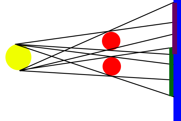

Hier mijn 'halfschaduw'-theorie in beeld gebracht. Hij lijkt de 'versmelting' te verklaren:
De objecten staan ver van elkaar af. Halfschaduw ontstaat doordat licht van de ene kant van de lichtbron een stuk schaduw van de andere kant belicht:
Afbeeldingslocatie: http://koos.vdkolk.nl/schaduw1.gif
De objecten naderen elkaar, in het midden zie je een overlap van 'halfschaduwen', wat de samensmelting verklaart:
Afbeeldingslocatie: http://koos.vdkolk.nl/schaduw2.gif
Wie o wie falsificeert mijn theorie?

Rekcor schreef op maandag 14 november 2005 @ 17:19:
True, want hoe groter de lichtbron des te groter de zachte stukken aan de randen van je schaduwen; geen enkele lichtbron is een punt, en heeft dus een oppervlak. (Misschien dat de oppervlakte/randen van het object ook meespelen in vertrooiing enzo, daweeknie)

Rekcor schreef op maandag 14 november 2005 @ 16:14:
Kijk, dat is nog eens eens een duidelijke uitleg! _/-\o_
Om een schaduwobject op de muur, zit dus een rand van halfschaduw (schaduw met een opacity van 50% zeg maar). Als twee objecten dicht bij elkaar komen, overlappen de twee halfschaduws elkaar en krijg je het door mij beschreven effect.
Als je twee halfschaduws op elkaar projecteerd kijg je geen zwarte vlek maar juist het volle licht effect. . .aangenomen dat een halfschaduw 50% lichtsterkte heeft.. . .2x 50% = 100%
Je verhaal gaat niet op!
Als je het plaatje analyseert is het duidelijk dat 100 % van de lichtbron op de overlap valt.

50%+50%=100%, zo ken ik er nog wel meer ja. De halfscahduw is om te beginnen geen 50%, maar een gradient van 0 naar 100%. Dat komt omdat aan de buitenrand er maar een klein stukje van de lichtbron bedekt wordt, en bij de eigenlijke schaduw bijna de hele lichtbron. Denk aan de maan die langzaam voor de zon schuift.
Als je TWEE voorwerpen voor de lichtbron hebt, dan houden die allebei natuurlijk licht tegen.
Halfschaduwen klinken inderdaad als de goede verklaring; je oog is niet geweldig lineair. Wat 50% is lijkt niet altijd 50%. Breking aan een rand gebeurt wel, maar is te verwaarlozen.

Sendy schreef op dinsdag 15 november 2005 @ 00:13:
Maar in jouw plaatje. Het licht gaat toch ook gewoon door midden? Daar is het toch niet donker?
De overlappende halfschaduwen zijn niet zo donker als de échte schaduw natuurlijk, er valt immers nog directlicht op, het kan natuurlijk optisch bedrog zijn dat we het interpreteren als even donker.

  • Rey Nemaattori
  • Laatst online: 27-10 15:15
Sendy schreef op dinsdag 15 november 2005 @ 11:31:
Maar zoals Vortex2 al opmerkte: twee (half-)shaduwen over elkaar maakt het lichter! Als je het bovenste plaatje van de TS laat bewegen naar het onderste plaatje, krijg je nooit zo'n zwart gebied. Dat wordt juist lichter!
hoe kunnen 2 halfschaduwen over elkaar ooit lichter worden dan wat de bron uitzendt? :?
2 halfschaduwen over elkaar zijn donkerder, een halfshaduw bevat immers niet de volle lichtsterkte, er wordt dus 2x een percentage van het licht geblokt. Echter, er blijft genoeg licht over om te zorgen dat een halfschaduw niet zo donker is als de echte schaduw....
Speks:The Hexagon Iks Twee Servertje
"When everything is allright,there is nothing left."Rey_Nemaattori
  • Sendy
Ik zeg niet dat de twee halfschaduwen lichter worden dan wat de bron uitzendt. De gecombineerde schaduw wordt lichter dan de halfschaduwen waren.
Schaduw ontstaat door het ontbreken van licht. De twee halfschaduwen waar we het over hebben onstaan door resp. de bovenkant en de onderkant van de lichtgevende bol. Doordat er in het overlappende gebied twee keer licht komt (van verschillende delen van de bron) is er meer licht, en dus minder schaduw.
Maar goed, ik raak de draad een beetje kwijt (die ik al kwijt was, zie mijn edits van gisterenavond) ;)
