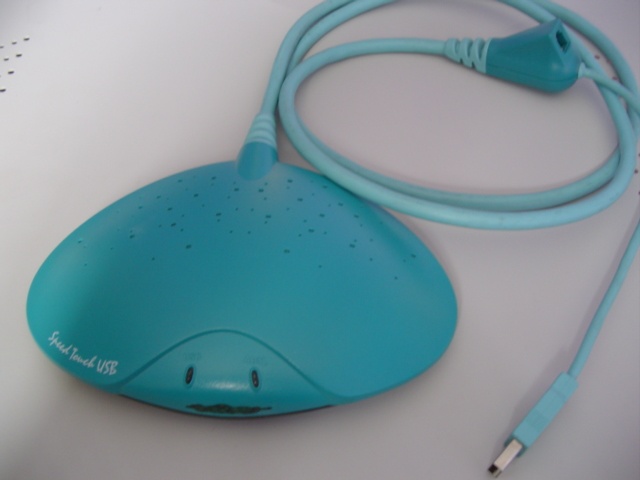

  • Xander
  • Laatst online: 23:13
Verwijderd schreef op zondag 13 november 2005 @ 01:00:
XanderH heeft gelijk een speedtouch modem (bv de 510 versie) heeft een router functie. Een switch is dus voldoende. (Het is al laat)
Afbeeldingslocatie: http://tweakers.net/ext/f/e8daf42ab371164a94e0ec232b2c96dd/full.jpg
"Speedtouch" B) Zonder router-functie. :P
m.a.w: Het is even handig om een typenummer van dat modem/router te hebben. Zonder dat kunnen we er vrij weinig over zeggen.
