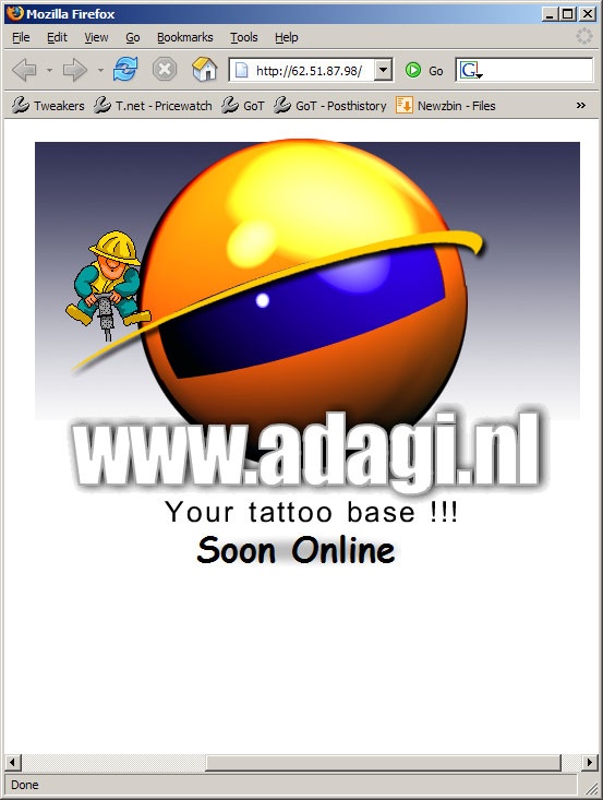

hij doet het dus.
Meestal kun je vanuit je interne netwerk niet de webserver via het externe ip adres benaderen

Afbeeldingslocatie: http://tweakers.net/ext/f/4aae35e38d220505a8b5b18fa5e68ef0/full.jpg
Ja, screenie maken duurt natuurlijk weer een minuut langer he |:( :P

niet om het een of ander, maar als ik www.adagi.nl in m'n browser type, kan ik niet verbinden.
verbinden lukt wel met het ip adres.
Toch nog wat werk aan de winkel
  • Xandrios
  • Laatst online: 22:59
Op IP werkt dus prima. Kansje dat je je domein / no-IP even goed moet instellen, maar verder geen problemen :)
