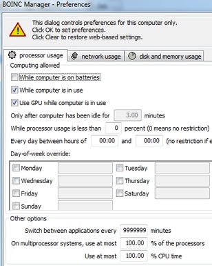

Edit 31-05-2011
Even een toevoeging over het (ongewenst/te vlug) overschakelen van boinc naar een ander project als je meer dan één project draait.
Verwijderd schreef op maandag 30 mei 2011 @ 17:09:
[url="http://gathering.tweakers.net/forum/list_message/36133039#36133039"]EektheMan schreef op maandag 30 mei 2011 @ 16:36[/url]:
@ongekend 41, Thanx, dat is mooi, dan ga ik die upgraden. Hoop dat deze fix iets voor mij kan betekenen:
* Fix: Numerous CPU/GPU scheduling fixes. Bij mij wisselt BOINC vaak van taak, waardoor er soms 6 actieve taken bezig zijn. Maar vooral MUONs met looptijden van 16 uur, komen dan gewoon niet voor de deadline gereed.
Als je meerdere projecten actief hebt dan switched de brave en stupide boinc-scheduler tussen wu's vanwege de share ratio. Iemand heeft me de volgende tip gegeven, zet "switch between applications every" op 9999999.99 minuten. Dan wordt elke wu eerst afgemaakt voordat er een wu van het andere project wordt opgestart. Dit werkt echter niet voor het enorm vervelende "high priority" switchen van wu's.
boinc-instellingen
