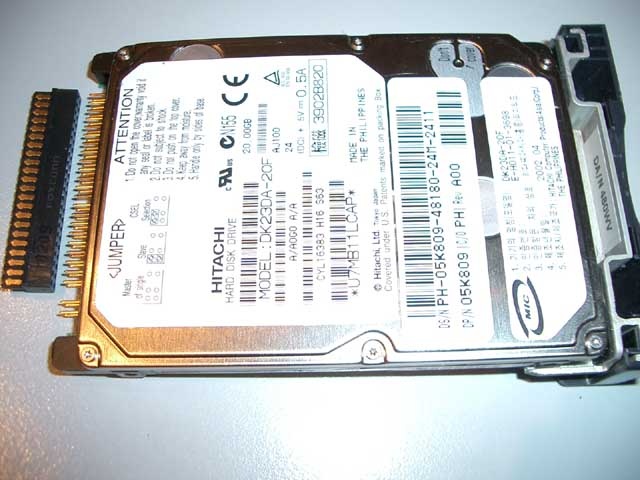

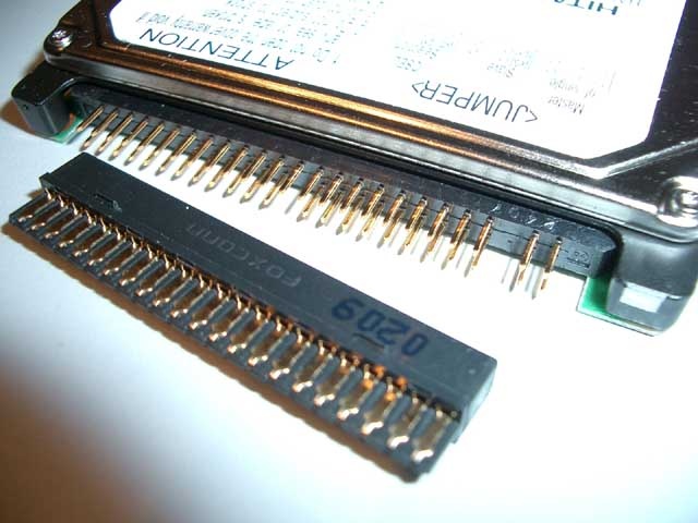

Hier ff mijn C610 open:
Afbeeldingslocatie: http://tweakers.net/ext/f/69188/thumb.jpg
Afbeeldingslocatie: http://tweakers.net/ext/f/69189/thumb.jpg

En nog een confirm: alle Dell laptops die ik tot nu toe onder handen heb gehad, hebben datzelfde verloopje. Bovendien zit de laptop in een heel klein "sleetje" dat mooi in de behuizing schuift. HDD kan je daar zo uithalen (een paar kleine kruiskopschroefjes), en dan kan er een andere 2,5" drive in.
