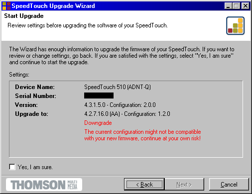

Momenteel draai ik firmware-versie 4.3.1.5.0 en heb sinds die tijd opvallend veel last van VPN-verbindingen die er plots uit vliegen. Om uit te sluiten dat het aan de firmware-versie ligt, wil ik versie 4.2.7 erop gaan zetten. Overal vind ik een upgrade-pakketje waarmee de firmware geupgrade kan worden, maar ik zie nergens een pakketje waarmee ik het kan downgraden.
Mijn informatie komt vanaf de onderstaande sites:
http://tweakers.net/meuktracker/10297
http://www.speedtouch.nl/drivers.html#510
http://www.kpnadsl.nl/support/downloads-st510R40-isdn.html
Iemand enig idee of ik deze software kan gebruiken voor een downgrade?
Ik heb niet zo'n zin om het blind uit te proberen, want dan is er een kans dat ik zonder internet kom te zitten.
Ik vermoed dat ik niet echt veel risico loop:
Afbeeldingslocatie: http://tweakers.net/ext/f/68960/full.png
Update: K*T K*T ... ik ben door gegaan en kan nu dus niets meer (ben nu ingebeld). Pingen naar 10.0.0.138 lukt niet en met 'arp -a' zie ik het modem ook niet. Iemand tips?
