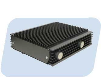

Ophangen met elastiek kan, er zijn ook professionelere oplossingen voor, zoiets:
Afbeeldingslocatie: http://tweakers.net/ext/f/68901/full.jpg
