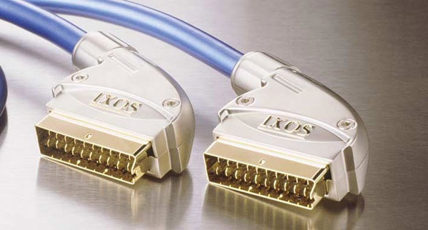

Afbeeldingslocatie: http://tweakers.net/ext/f/68584/full.jpg
= scart

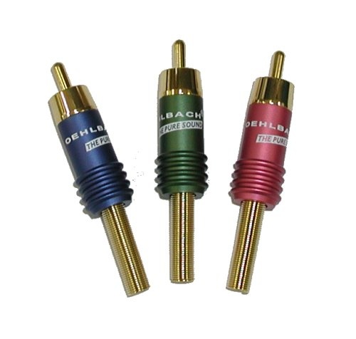

Afbeeldingslocatie: http://tweakers.net/ext/f/68585/full.jpg
(alleen dan een gele) = composite

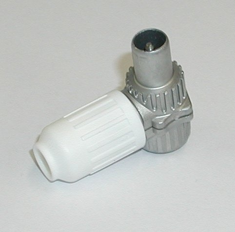

Afbeeldingslocatie: http://tweakers.net/ext/f/68586/full.jpg
= coax
Welke? De laatste?
welke gele? :+

Hij zegt, alleen dan een gele.
Afbeeldingslocatie: http://www.accellcables.com/press/productImages/Composite_Cable.jpg
