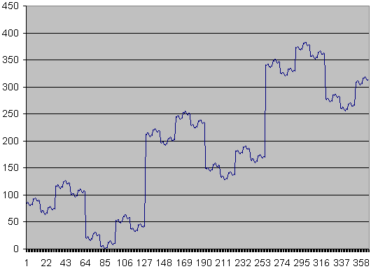

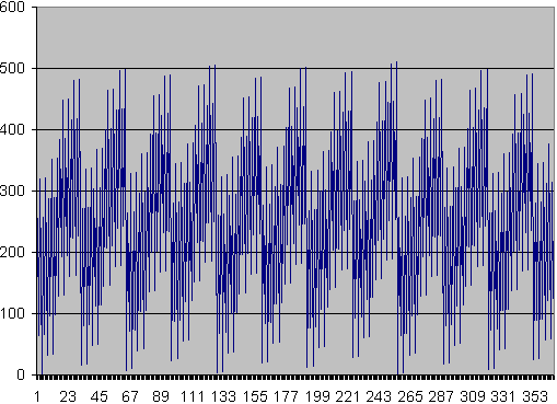

Inderdaad, met een combinatie krijg je een redelijk nietszeggende lijst. Met een -1 op even getallen, een +367 op oneven getallen en een xor met 42 krijg je bijv zoiets (laatste rijtje was om te checken of de undo werkt ;):
# 100 => 505 => 100
# 101 => 78 => 101
# 102 => 511 => 102
# 103 => 76 => 103
# 104 => 509 => 104
# 105 => 66 => 105
# 106 => 499 => 106
# 107 => 64 => 107
# 108 => 497 => 108
# 109 => 70 => 109
# 110 => 503 => 110
# 111 => 68 => 111
# 112 => 501 => 112
Hier de hele lijst en source voor de liefhebber.

Jep, zoiets zal het moeten worden. Er zit nog wel een beetje een reeks in de even en oneven getallen, maar dit moet wel kunnen denk ik.
Dank iedereen voor het meedenken.

(overleden)

   1 ==>   84   |      2 ==>   87   |      3 ==>   86   |
   4 ==>   81   |      5 ==>   80   |      6 ==>   83   |
   7 ==>   82   |      8 ==>   93   |      9 ==>   92   |
  10 ==>   95   |     11 ==>   94   |     12 ==>   89   |
  13 ==>   88   |     14 ==>   91   |     15 ==>   90   |
  16 ==>   69   |     17 ==>   68   |     18 ==>   71   |
  19 ==>   70   |     20 ==>   65   |     21 ==>   64   |
  22 ==>   67   |     23 ==>   66   |     24 ==>   77   |
  25 ==>   76   |     26 ==>   79   |     27 ==>   78   |
  28 ==>   73   |     29 ==>   72   |     30 ==>   75   |
  31 ==>   74   |     32 ==>  117   |     33 ==>  116   |
  34 ==>  119   |     35 ==>  118   |     36 ==>  113   |
  37 ==>  112   |     38 ==>  115   |     39 ==>  114   |
  40 ==>  125   |     41 ==>  124   |     42 ==>  127   |
  43 ==>  126   |     44 ==>  121   |     45 ==>  120   |
  46 ==>  123   |     47 ==>  122   |     48 ==>  101   |
  49 ==>  100   |     50 ==>  103   |     51 ==>  102   |
  52 ==>   97   |     53 ==>   96   |     54 ==>   99   |
  55 ==>   98   |     56 ==>  109   |     57 ==>  108   |
  58 ==>  111   |     59 ==>  110   |     60 ==>  105   |
  61 ==>  104   |     62 ==>  107   |     63 ==>  106   |
  64 ==>   21   |     65 ==>   20   |     66 ==>   23   |
  67 ==>   22   |     68 ==>   17   |     69 ==>   16   |
  70 ==>   19   |     71 ==>   18   |     72 ==>   29   |
  73 ==>   28   |     74 ==>   31   |     75 ==>   30   |
  76 ==>   25   |     77 ==>   24   |     78 ==>   27   |
  79 ==>   26   |     80 ==>    5   |     81 ==>    4   |
  82 ==>    7   |     83 ==>    6   |     84 ==>    1   |
  85 ==>    0   |     86 ==>    3   |     87 ==>    2   |
  88 ==>   13   |     89 ==>   12   |     90 ==>   15   |
  91 ==>   14   |     92 ==>    9   |     93 ==>    8   |
  94 ==>   11   |     95 ==>   10   |     96 ==>   53   |
  97 ==>   52   |     98 ==>   55   |     99 ==>   54   |
 100 ==>   49   |    101 ==>   48   |    102 ==>   51   |
 103 ==>   50   |    104 ==>   61   |    105 ==>   60   |
 106 ==>   63   |    107 ==>   62   |    108 ==>   57   |
 109 ==>   56   |    110 ==>   59   |    111 ==>   58   |
 112 ==>   37   |    113 ==>   36   |    114 ==>   39   |
 115 ==>   38   |    116 ==>   33   |    117 ==>   32   |
 118 ==>   35   |    119 ==>   34   |    120 ==>   45   |
 121 ==>   44   |    122 ==>   47   |    123 ==>   46   |
 124 ==>   41   |    125 ==>   40   |    126 ==>   43   |
 127 ==>   42   |    128 ==>  213   |    129 ==>  212   |
 130 ==>  215   |    131 ==>  214   |    132 ==>  209   |
 133 ==>  208   |    134 ==>  211   |    135 ==>  210   |
 136 ==>  221   |    137 ==>  220   |    138 ==>  223   |
 139 ==>  222   |    140 ==>  217   |    141 ==>  216   |
 142 ==>  219   |    143 ==>  218   |    144 ==>  197   |
 145 ==>  196   |    146 ==>  199   |    147 ==>  198   |
 148 ==>  193   |    149 ==>  192   |    150 ==>  195   |
 151 ==>  194   |    152 ==>  205   |    153 ==>  204   |
 154 ==>  207   |    155 ==>  206   |    156 ==>  201   |
 157 ==>  200   |    158 ==>  203   |    159 ==>  202   |
 160 ==>  245   |    161 ==>  244   |    162 ==>  247   |
 163 ==>  246   |    164 ==>  241   |    165 ==>  240   |
 166 ==>  243   |    167 ==>  242   |    168 ==>  253   |
 169 ==>  252   |    170 ==>  255   |    171 ==>  254   |
 172 ==>  249   |    173 ==>  248   |    174 ==>  251   |
 175 ==>  250   |    176 ==>  229   |    177 ==>  228   |
 178 ==>  231   |    179 ==>  230   |    180 ==>  225   |
 181 ==>  224   |    182 ==>  227   |    183 ==>  226   |
 184 ==>  237   |    185 ==>  236   |    186 ==>  239   |
 187 ==>  238   |    188 ==>  233   |    189 ==>  232   |
 190 ==>  235   |    191 ==>  234   |    192 ==>  149   |
 193 ==>  148   |    194 ==>  151   |    195 ==>  150   |
 196 ==>  145   |    197 ==>  144   |    198 ==>  147   |
 199 ==>  146   |    200 ==>  157   |    201 ==>  156   |
 202 ==>  159   |    203 ==>  158   |    204 ==>  153   |
 205 ==>  152   |    206 ==>  155   |    207 ==>  154   |
 208 ==>  133   |    209 ==>  132   |    210 ==>  135   |
 211 ==>  134   |    212 ==>  129   |    213 ==>  128   |
 214 ==>  131   |    215 ==>  130   |    216 ==>  141   |
 217 ==>  140   |    218 ==>  143   |    219 ==>  142   |
 220 ==>  137   |    221 ==>  136   |    222 ==>  139   |
 223 ==>  138   |    224 ==>  181   |    225 ==>  180   |
 226 ==>  183   |    227 ==>  182   |    228 ==>  177   |
 229 ==>  176   |    230 ==>  179   |    231 ==>  178   |
 232 ==>  189   |    233 ==>  188   |    234 ==>  191   |
 235 ==>  190   |    236 ==>  185   |    237 ==>  184   |
 238 ==>  187   |    239 ==>  186   |    240 ==>  165   |
 241 ==>  164   |    242 ==>  167   |    243 ==>  166   |
 244 ==>  161   |    245 ==>  160   |    246 ==>  163   |
 247 ==>  162   |    248 ==>  173   |    249 ==>  172   |
 250 ==>  175   |    251 ==>  174   |    252 ==>  169   |
 253 ==>  168   |    254 ==>  171   |    255 ==>  170   |
 256 ==>  341   |    257 ==>  340   |    258 ==>  343   |
 259 ==>  342   |    260 ==>  337   |    261 ==>  336   |
 262 ==>  339   |    263 ==>  338   |    264 ==>  349   |
 265 ==>  348   |    266 ==>  351   |    267 ==>  350   |
 268 ==>  345   |    269 ==>  344   |    270 ==>  347   |
 271 ==>  346   |    272 ==>  325   |    273 ==>  324   |
 274 ==>  327   |    275 ==>  326   |    276 ==>  321   |
 277 ==>  320   |    278 ==>  323   |    279 ==>  322   |
 280 ==>  333   |    281 ==>  332   |    282 ==>  335   |
 283 ==>  334   |    284 ==>  329   |    285 ==>  328   |
 286 ==>  331   |    287 ==>  330   |    288 ==>  373   |
 289 ==>  372   |    290 ==>  375   |    291 ==>  374   |
 292 ==>  369   |    293 ==>  368   |    294 ==>  371   |
 295 ==>  370   |    296 ==>  381   |    297 ==>  380   |
 298 ==>  383   |    299 ==>  382   |    300 ==>  377   |
 301 ==>  376   |    302 ==>  379   |    303 ==>  378   |
 304 ==>  357   |    305 ==>  356   |    306 ==>  359   |
 307 ==>  358   |    308 ==>  353   |    309 ==>  352   |
 310 ==>  355   |    311 ==>  354   |    312 ==>  365   |
 313 ==>  364   |    314 ==>  367   |    315 ==>  366   |
 316 ==>  361   |    317 ==>  360   |    318 ==>  363   |
 319 ==>  362   |    320 ==>  277   |    321 ==>  276   |
 322 ==>  279   |    323 ==>  278   |    324 ==>  273   |
 325 ==>  272   |    326 ==>  275   |    327 ==>  274   |
 328 ==>  285   |    329 ==>  284   |    330 ==>  287   |
 331 ==>  286   |    332 ==>  281   |    333 ==>  280   |
 334 ==>  283   |    335 ==>  282   |    336 ==>  261   |
 337 ==>  260   |    338 ==>  263   |    339 ==>  262   |
 340 ==>  257   |    341 ==>  256   |    342 ==>  259   |
 343 ==>  258   |    344 ==>  269   |    345 ==>  268   |
 346 ==>  271   |    347 ==>  270   |    348 ==>  265   |
 349 ==>  264   |    350 ==>  267   |    351 ==>  266   |
 352 ==>  309   |    353 ==>  308   |    354 ==>  311   |
 355 ==>  310   |    356 ==>  305   |    357 ==>  304   |
 358 ==>  307   |    359 ==>  306   |    360 ==>  317   |
 361 ==>  316   |    362 ==>  319   |    363 ==>  318   |
 364 ==>  313   |    365 ==>  312   |    366 ==>  315   |
Functie kan aangeroepen worden met een parameter (dagnummer). De uitkomst kan er weer in gestopt worden om het origineel terug te rekenen.
Zo maar even wat uit de losse pols geklooid en uit mijn duim gezogen...
En voor de gein mijn C# eens geoefend (C# noob hier):
C#:
private static int encDecode(int iDayNum)
  return (int)(iDayNum & 0xFF00) + (((byte)~(iDayNum & 0xFF)) ^ 0xAA);
Zelfde functie dus, maar nu in C#
[ Voor 69% gewijzigd door RobIII op 04-10-2005 18:19 ]

RobIII schreef op dinsdag 04 oktober 2005 @ 17:56:
Visual Basic 6:
Private Function EncDecode(iDayNum As Integer) As Integer
    EncDecode = (iDayNum And &HFF00) + ((Not CByte((iDayNum And &HFF))) Xor &HAA)
End Function
Output:
En het resultaat is er ook naar ;) Er zit veel teveel structuur tussen input en output. Plot de input maar eens tegen de output en je ziet duidelijk een structuur terugkomen.
Als iemand even uitlegt hoe ik bitwise operators in excel doe dan post ik wel een plotje :P

Rukapul schreef op dinsdag 04 oktober 2005 @ 19:48:
Afbeeldingslocatie: http://tweakers.net/ext/f/67695/full.gif
Voor zover ik het begreep ging het er om dat de "average Joe" niet kon achterhalen welk dagnummer het was. En de "average Joe" gaat aan deze "structuur" écht niet herkennen wat er gaande is. Het plebs, om het zo maar eens even te noemen, zal nog nooit hebben gehoord van een XOR en wellicht al moeite hebben met het concept "versleuteling" (met alle respect voor alle non-nerds). Dat een tweaker hier iets uit zou kunnen herleiden wil ik al met moeite accepteren (a.d.h.v.alleen de output), laat staan een non-nerd. Misschien moet je je eens onder andere mensen begeven* ;) Desalniettemin zal iemand die écht er voor gaat zitten er geheid uit komen, dat zal ik ook niet ontkennen. Het ging mij dus om een "huis-tuin-en-keuken" *kuch*versleuteling*kuch* by-obscurity :P En nogmaals, dit is maar in 5 minuten uit mijn duim gezogen.
* <geintje en niet lullig bedoeld hoor :> >

  • Rukapul
  • Laatst online: 00:15
MSalters wel een punt: voor ca 2kB heb je twee hardcoded arrays n je sourcecode die exact hetzelfde doet. Een argument voor een functie zou parametrisatie kunnen zijn om over tijd te varieren of indien er in de toekomst meer 3 cijferige velden gecodeerd moeten worden..
RobIII schreef op woensdag 05 oktober 2005 @ 01:24:
* Rukapul schuldt maar weer eens meewarig naar een klassiek voorbeeld van not-invented(/programmed)-in-my-cubicle houding met slechte resultaten als gevolg.
Edit: de figuur laat duidelijk zien dat een vrijwel volkomen lineaire functie is met een klein beetje ruis, wat vrijwel volgens elke maatstaf voor dit probleem geen acceptabele oplossing is. (Mensen zijn zeer goed in het ontdekken van lineaire verbanden. Dit terwijl bitwise operaties in beginsel niet lineaire effecten hebben. Dit algoritme is dus in vrijwel elk opzicht slecht.)

Rukapul schreef op woensdag 05 oktober 2005 @ 08:56:
Hoor je jezelf nu?
Nogmaals, denk je nou echt dat "Average Joe" aan de hand van (waarschijnlijk maar een gedeelte van) de output kan achterhalen waar het over gaat? Denk je nou echt dat average joe enig idee heeft van linieaire functies? Sterker: Als je het zo goed weet heb ik nog wel wat output voor je, mag jij me vertellen welke dagnummers er bij horen. We hebben het hier, gegeven de topicstart, niet over cryptografie, maar over "getalletjes husselen". Tjeez...
Nogmaals, het gaat hier niet om een super-safe weet-ik-het-wat Pentagon-unbreakable codering ofzo. Granted, mijn *kuch*ideetje*kuch* is écht niet moeders mooiste. En om eerlijk te zijn had ik inderdaad wel wat "wildere" resultaten verwacht toen ik dit gedrocht uit mijn duim zoog. Maar WTF heeft dat te maken met een "not-invented-here" syndroom? Als je meteen naar een RSA moet grijpen om zo'n basic futiliteit op te lossen heb je imho alleen maar een gebrek aan fantasie of last van een behoorlijke paranoia. Maar goed, als je weer eens uit je ivoren toren komt kunnen we misschien eens verder babbelen.
Overigens, een (nee, misschien niet "de") implementatie van RSA is o.a. hier te vinden (om het even langs mijn functie te houden). Vind je het niet een beetje overkill voor zoiets onzinnigs?
[ Voor 20% gewijzigd door RobIII op 05-10-2005 10:51 ]

RobIII schreef op woensdag 05 oktober 2005 @ 10:32:
Je post halverwege de draad met een 'oplossing' die slechtere resultaten biedt dan vele voorstellen daarvoor (zowel met gelijke als grotere complexiteit) zonder enige argumentatie waarom jouw oplossing goed danwel beter is dan de geschetste oplossingen. Dan kun je het mij wel met PLONK-waardige opmerkingen kwalijk nemen dat ik je daarop wijs, maar het is beter de balk uit je oog te peuteren, wat gezien bovenstaande opmerking toch een beetje heeft plaatsgevonden. Tot hierboven had je niet eens één objectieve maatstaf om de kwaliteit van zo'n husselfunctie te beoordelen.
Je hoort mij nergens zeggen dat TS RSA moet gebruiken, alleen dat het een elegante oplossing is. Als ik dit zelf klein en efficient zou moeten realiseren dan dan zou ik een lookuptable gebruiken. Die tabel zou ik offline vullen op basis van input uit een PRNG of als ik inschat dat ik later de flexibiliteit nodig zou hebben een geparametriseerde crypto functie.

Rukapul schreef op woensdag 05 oktober 2005 @ 10:53:
TS gaf duidelijk aan geen lookup table te willen / kunnen gebruiken. Waarom dat zo zou zijn zal me worst wezen, daar heb ik niet naar gevraagd. Ik neem aan, en P_de_B kennende, dat hij daar een goede reden voor heeft/had. Natuurlijk heeft MSalters een punt (dat overigens iedereen heeft gedacht at some point in deze draad) door te zeggen dat het onzin is om geen lookup-table te kunnen gebruiken.
Maar als het gaat over een plank voor je hoofd (of een balk in je oog) dan moet je eens een stapje terug doen en je eigen posts eens lezen. Het "probleem" was erg simpel, vereistte geen ontzettend sterke encryptie of wat dan ook en was (IMHO) niet eens een topic waard. Wat mij verbaasd is dat mensen met allerlei vreselijke overkill oplossingen komen die totaal onnodig zijn voor dit "probleem". (En nee, een lookup-table is geen overkill, dat hoor je me niet zeggen). Dat je me "ophangt" aan een stukje code (dat overigens alleen maar diende ter illustratie en nergens als (dé) oplossing wordt aangedragen) moet je zelf weten. Ik had dacht ik al aardig toegegeven dat het niet moeders mooiste was. Overigens is het gros, tot aan betreffende post van mij, qua suggesties allemaal redelijk in lijn. Ze gaan (bijna?) allemaal over wat bit-husselen, wat XOR-en en +5 en -5 constructies. Even de eerste zoveel posts samengevat:

Dan komt rwb (en jij) met Public-key encryption en reageert TS er als volgt op:
P_de_B schreef op dinsdag 04 oktober 2005 @ 14:33:
Op zich heb je gelijk, maar het is de bedoeling dat het nummer voor de 'toevallige' kijker niet direct herleidbaar is naar een dag van het jaar. Het is niet zo'n probleem dat een code eenvoudig te kraken is als je alle waardes weet. Ze gaan toch niet onze batchcodering bruteforcen denk ik.
Een redelijke husseling als hierboven beschreven is in principe voldoende. Al heeft het zoeken naar een public key oplossing wel mijn interesse gewekt. Dat is echter iets waar ik eens rustig voor moet gaan zittten denk ik :)
Misschien dat je over die post, in je enthousiasme, heen hebt gelezen?
En nogmaals, "kwaliteit" of niet van mijn (of willekeurig welke andere) functie doet er amper toe als het gaat om de gemiddelde "zijn-de-bierflesjes-wel-goed-gevuld-lopende-band-medewerker". Het ging er om dat op het eerste gezicht een dagnummer niet te herleiden was. We hebben niet allemaal Computer science aan de UT gestudeerd ;)
Voor de geïnteresseerden heb ik overigens even een plot gemaakt van rwb's functie:
Afbeeldingslocatie: http://tweakers.net/ext/f/67697/full.gif
Tuurlijk is deze mooier en charmanter. Maar ook hier valt een verband te vinden. Als je er maar wat tijd in steekt (en weet wat je zoekt).
Maar goed, genoeg offtopic gezeverd. Zand erover.

 33 => 322 =>  33 |  34 => 272 =>  34 |  35 => 154 =>  35 |  36 => 529 =>  36
 37 => 779 =>  37 |  38 => 344 =>  38 |  39 => 233 =>  39 |  40 => 266 =>  40
 41 => 775 =>  41 |  42 =>   8 =>  42 |  43 => 264 =>  43 |  44 => 160 =>  44
 45 => 261 =>  45 |  46 => 328 =>  46 |  47 =>  47 =>  47 |  48 => 377 =>  48
 49 => 491 =>  49 |  50 => 169 =>  50 |  51 => 629 =>  51 |  52 =>  86 =>  52
 53 => 682 =>  53 |  54 => 439 =>  54 |  55 => 378 =>  55 |  56 => 267 =>  56
 57 => 725 =>  57 |  58 => 129 =>  58 |  59 => 739 =>  59 |  60 => 621 =>  60
 61 =>   7 =>  61 |  62 => 669 =>  62 |  63 => 277 =>  63 |  64 =>  98 =>  64
 65 => 343 =>  65 |  66 => 746 =>  66 |  67 => 373 =>  67 |  68 => 119 =>  68
 69 => 171 =>  69 |  70 => 461 =>  70 |  71 => 150 =>  71 |  72 => 769 =>  72
 73 => 539 =>  73 |  74 => 708 =>  74 |  75 => 758 =>  75 |  76 => 127 =>  76
 77 =>  43 =>  77 |  78 => 381 =>  78 |  79 => 788 =>  79 |  80 => 651 =>  80
Dit lijkt me inderdaad wat jij wil, eventueel eerst een vaste waarde bij de dag optellen, om 1 januari ook versleuteld te krijgen. (En dat er achteraf weer afhalen natuurlijk)

Vaan_Banaan schreef op woensdag 05 oktober 2005 @ 17:34:
Ik heb het eens getest en inderdaad lijkt het volledig random.
Random is op veel platformen daardoor ook op een soortgelijke manier geimplementeerd volgens mij.
Op 1 januari na dan.
Dat krijg je logischerwijs als je 1 machtsverheft ;) maar het is idd een oplossing om dan bijvoorbeeld gewoon 1 bij op te tellen. Dan loopt je reeks van 2 - 367 ipv 1 - 366.
En het is nog een super eenvoudige functie om te implementeren dus ik zie niet in waarom je lastig zou gaan doen met bits en dergelijke.
Alleen een lookup-table zou idd mischien nog de voorkeur kunnen hebben.
