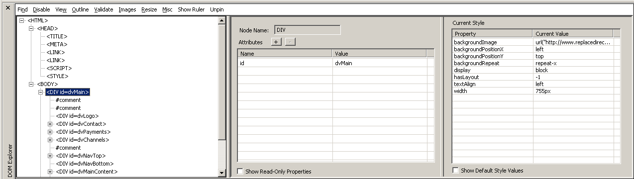

View DOM
Meteen één van de gaafste features: Je hele DOM tree bekijken en aanpassen! Als je klikt op de "View DOM" knop in de toolbar verschijnt het volgende panel:
Afbeeldingslocatie: http://www.tweakers.net/ext/f/66682/thumb.png *Clickety
Je kunt met behulp van de treeview aan de linkerkant hiërarchisch door je DOM nodes klikken. Selecteer je een node dan kun je in het middelste venster de attributen van die node bekijken en aanpassen. Tevens zal, bij het selecteren van de node, het betreffende element oplichten in de pagina. In het rechter venster zie je de huidge van toepassing zijnde CSS op die node. Ik heb nog niet ontdekt of je hier de CSS ook kunt aanpassen.
Je kunt dit panel un-pinnen door rechtsboven in het panel op unpin te klikken (Duh)

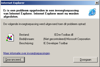

En meteen maar even het "bewijs" dat het nog een beta is :X
Afbeeldingslocatie: http://www.tweakers.net/ext/f/66683/full.gif
Klik op Outline->Div tags op een "ingewikkelde" pagina (dus niet met 3 divjes, maar wat complexer, zoals deze pagina) et voila. Met een beetje geluk wordt dat gefixored in de final ;)

Laat dat 'Snel' maar weg, want wat ik ervan gezien heb is eea tergend traag bij mij onder winXP. En nadat IE een paar keer gecrashed was heb ik het maar voor gezien gehouden...

Die ervaring heb ik ook. Probeer helemaal geen outline o.i.d. want dan bevriest je hele IE. * Woudloper vindt het eigenlijk gewoon een rip-off van de 'Web Developer Toolbar'. Het lijkt erop dat het wat nieuws heeft (met name het 'view dom' en de mogelijkheid om dat de 'pin'-en), maar voor de rest is het gewoon een manier 'om aan te geven' dat developers ook best 'Internet Explorer' kunnen gebruiken als core browser...

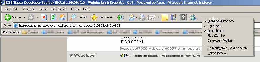

Rechtsklik op een toolbar (met bijvoorbeeld je vorige/volgende knoppen) en daar aanvinken :?

Toch niet. Heb al weer 2 (reproduceerbare) crashes veroozaakt... Kop op MS, laat je nou niet zo kennen!

Ik krijg die toolbar van z'n leven niet als 'toolbar' in beeld.
Afbeeldingslocatie: http://xs215.xs.to/xs215/07224/ie-toolbar-positie-xs.gif
*click
Het ding nestelt zich onder in beeld, is wel te vergroten en verkleinen, maar wil niet als bar boven, zeg, de tabbar. En als ik dat dingetje rechts aanklik (zie rode mark) dan wordt-ie 'unpinned' en laadt het ding als volledig nieuw venster. Why?
Ik wil die bar zoals een bar bedoeld is.
