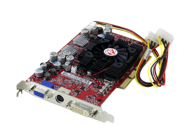

Wat d8 je van de kleine 4 pins voedings kabel aan te sluiten op je videokaart..
Kijk maar eens goed.. je kunt er nog 1 extra bij aansluiten zodat de kaart niet alleen voeding via het AGP slot krijgt..
suc6 ;)
zoiets als het goed te zien is dus :)
http://images10.newegg.com/productimage/14-131-278-01.JPG

SmoothVision schreef op vrijdag 09 september 2005 @ 15:48:
suc6 ;)
Voor de duidelijkheid, dat had ik allang gedaan, anders had ik wel geweten wat er mis was :P
Maar die kabel zat er gewoon in. goed aangedrukt en wel, en dat met 2 verschillende voedingen.
Er moet gewoon een molex in, misschien vergeten erbij te vertellen :d
