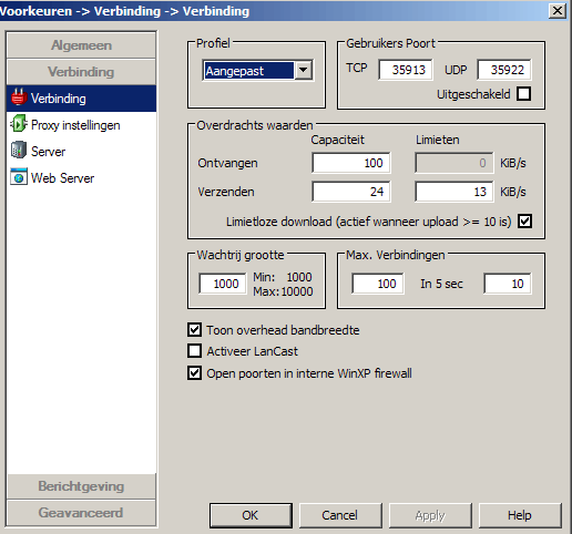

Je hebt het al goed staan, maar ik post toch ff mijn instellingen:
Afbeeldingslocatie: http://www.tweakers.net/ext/f/65939/thumb.png

Mijn verbindingslimieten staat op 100. Iets anders dan in bijgevoegd plaatje omdat ik een andere versie heb.
