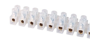

Ik wil als verdeel stukje (als je het tenminste een verdeel stukje mag noemen) gewoon een blokje gebruiken waar je aan beide kanten een snoertje in kan doen en dan kan je schroefjes vastdraaien zodat de snoertjes vast zitten.
Aan 1 kant sluit ik het stekkertje aan (zwarte draadje in hokje 1, rode draadje in hokje 2, gele draadje in hokje 3) en aan de andere kant plaats ik de 2 zwarte snoertjes van de 2 fans in hokje 1, de rode in hokje 2 en de gele in hokje 3.
Hoop dat iemand het snapt en zodra ik een plaatje ervan kan vinden zal ik hem posten.
Een kroonsteentje? :P

Idd dat kroonsteentje ding is wat ik bedoelde _/-\o_ (snoertje van de het stekkertje aan de ene kant en snoertjes van de fans aan de andere kant)
