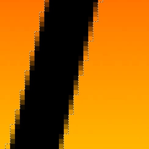

Hij bedoelt dat je de achtergrond ook in de gif meeneemt. Het plaatje word dan semi-transparant, de randen zijn namelijk niet helemaal transparant, maar lijken dat op de achtergrond wel te zijn.
Werkt alleen niet als je plaatje moet bewegen ten opzichte van je achtergrond :)
Afbeeldingslocatie: http://www.tweakers.net/ext/f/65450/full.jpg

Ik snap niet precies wat je bedoelt.. Kun je het proberen uit te leggen?
Je maakt je plaatje dat je wilt ant-aliassen al op de achtergrond waar het later op terecht komt. Je krijgt dat een goeie anti-aliasrand, maar alleen op die specifieke achtergrond.
Ah, op die manier!
Dat zal ik eens proberen!
Bedankt :).
