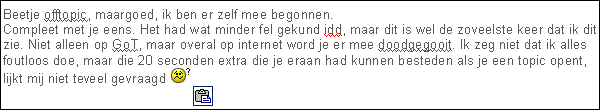

RobIII schreef op maandag 22 augustus 2005 @ 21:23:
Ik vind (hoewel ik er ook een opmerking over maakte) dit een tikje "fel" hoor. Van "ontcijferen" is nu ook weer geen sprake. Gewoon een aantal spelfouten, maar daar kun je ook best om heen lezen. Neemt niet weg dat ik vind dat "dyslexie" tegenwoordig wel héél veel voorkomt en ik vraag me dan ook steeds vaker af of dat nu aan "de jeugd van tegenwoordig" ligt, aan "luiheid" of aan de scholen die gewoon geen zin hebben om er energie (en geld?) in te steken en het dus maar op dyslexie gooien.
Beetje offtopic, maargoed, ik ben er zelf mee begonnen.
Compleet met je eens. Het had wat minder fel gekund idd, maar dit is wel de zoveelste keer dat ik dit zie. Niet alleen op GoT, maar overal op internet word je er mee doodgegooit. Ik zeg niet dat ik alles foutloos doe, maar die 20 seconden extra die je eraan had kunnen besteden als je een topic opent, lijkt mij niet teveel gevraagd :?
Just my 2 cents.
