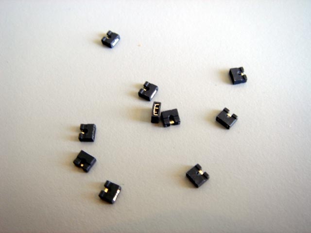

Hmmm, nu je het zegt, er zit wel zo'n kapje bij. Althans, als zo'n jumper ongeveer 5 tot 10 cm groot (heb m hier niet) en in de vorm van een "tafeltje" is...? :P
[ Voor 3% gewijzigd door Bernaar op 16-08-2005 12:05 ]
Een jumper is normaal niet 5 tot 10 cm groot :o
http://radeon.borec.cz/Tech/images/Detail_9000%20jumper.jpg
http://www.fkusa.com/premaparts/251081.jpg
En bij USB zou dit probleem zich niet mogen voordoen, dit is omdt het gewoon andere USB controllers zijn intern als achteraan, het is dus niet dezelfde poort die gehubt wordt zoals in feite wel bij de audio (sorry als ik me nogal vies uitdruk)
[ Voor 6% gewijzigd door Verwijderd op 16-08-2005 12:11 ]
Euhmn, ietsje kleiner. :P
Afbeeldingslocatie: http://www.tweakers.net/ext/f/64665/full.jpg
Dat zijn jumpertjes, ze zijn misschien 4mm breed ofzo. :P

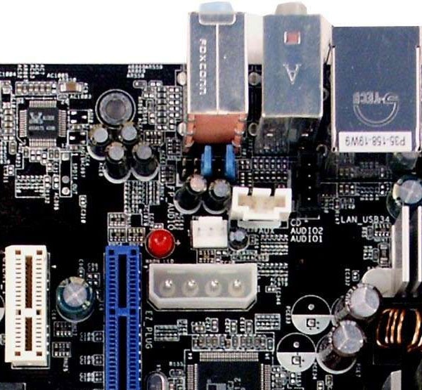

Goed, ik heb even de online manual erbij gepakt voor je ;)
Afbeeldingslocatie: http://www.tweakers.net/ext/f/64667/full.jpg
Het staat er helaas niet goed bij wat je moet doen als dit niet aangesloten zit, stomme Asus boekjes. Ik denk echter dat je met een jumpertje Line_out_L moet verbinden met BLINE_OUT_L en hetzelfde met Line_out_R en BLINE_OUT_R. Het staat er echter niet bij dus het zou fijn zijn als iemand anders dit nog even kon bevestigen. :+
Ok, nog een edit. Een stukje uit een pic van jouw mobo:
Afbeeldingslocatie: http://www.tweakers.net/ext/f/64668/full.jpg
Dat lijken toch wel 2 jumpertjes op de pinnetjes die ik net aanwees :P
[ Voor 29% gewijzigd door Xander op 16-08-2005 12:49 ]

Ik had precies het zelfde probleem, nadat ik met 2 jumpertjes Line_out_L met BLINE_OUT_L en Line_out_R met BLINE_OUT_R verbonden had was het probleem opgelost :*)
XanderH schreef op dinsdag 16 augustus 2005 @ 12:35:
Het lijkt me geen defect nee. Als je bang bent om je garantie te verliezen moet je er mee terug gaan. Aan de andere kant vind ik dat het anders aansluiten van je audio connectors toch wel onder normaal gebruik zou moeten vallen en zou het me verbazen als je garantie om die reden zou vervallen. 8)7 Maar je weet nooit waar winkels moeilijk over kunnen gaan doen.
Maar pak nu gewoon eerst het boekje van je moederbord er eens bij! Dan kun je nog zonder dat je je kast openmaakt zien waar het kabeltje zit en hoe de jumperinstellingen moeten zijn.

oke, die reply van mij was beetje lame. Maar heb je al die jumpers overgezet? Dat is nou al een paar keer gezegd, en mensen hebben ook al bevestigd dat dat voor hun de oplossing was. Die garantie hoef je je niet druk om te maken lijkt mij, dan zet je de jumpers toch weer gewoon als ze stonden, als de computer winkel er moeilijk over gaat doen.
