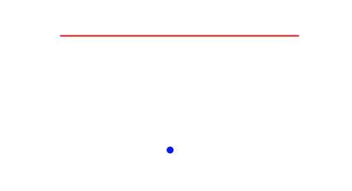

Nouja, wat ik eigenlijk bedoel is het volgende. De situatie is zoals in dit eerste plaatje, jij bent het blauwe stipje, en de pano die je wilt maken is de rechte lijn:
Afbeeldingslocatie: http://www.tweakers.net/ext/f/63800/full.gif

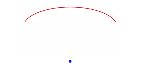

Je kan dit met je fisheye doen, maar dan krijg je inderdaad wat vertekening en zal de boel wat bol lijken:
Afbeeldingslocatie: http://www.tweakers.net/ext/f/63801/full.gif

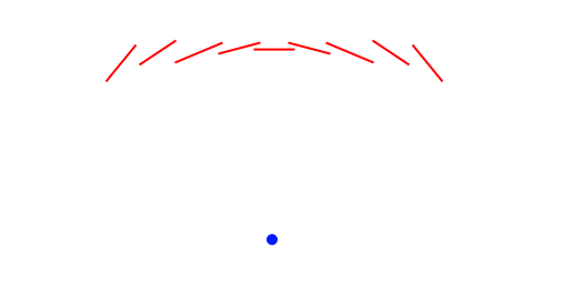

Maar wanneer je hetzelfde fotografeert met je 50mm en deze foto's vervolgens aan elkaar plakt, krijg je in principe hetzelfde omdat je de foto's zo maakt:
Afbeeldingslocatie: http://www.tweakers.net/ext/f/63804/full.gif
Of sla ik de plank nu volledig mis? :)
