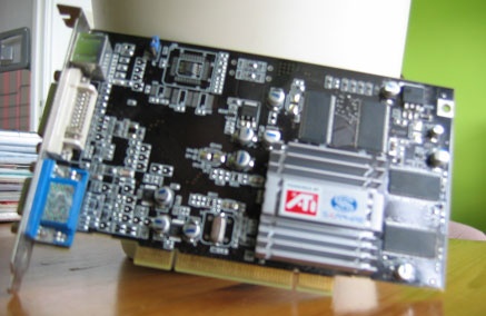

Ik ga je topic even aanvullen met een vraag van mijn kant:
ik heb in mijn PC een tweede videokaart zitten (Radeon 7000 PCI) die ik gebruik voor de TV-out. Het ding is standaard passief gekoeld wat natuurlijk prima is. Echter: het deel van de kaart dat zorgt voor de tv-out (ik vermoed dat het een apart chipje is ofzo) wordt te heet wat groene spikkels in het beeld ten gevolge heeft. Ik weet zeker dat het een hitteprobleem is, want als ik mijn kast open zet en er een tafelventilator op zet is er niets aan de hand.
Dan nu: wat heeft mijn probleem met dit topic te maken? Nou: ik zoek dus óók een passieve koeler maar dan wel eentje die mijn hele kaart onder handen neemt en niet alleen dat kleine stukje waar nu dat koelblokje op zit.

Beter dan een opgezochte foto: ik heb zelf een kiekje gemaakt.
Afbeeldingslocatie: http://www.tweakers.net/ext/f/62898/full.jpg
Enig idee hoe ik deze Sapphire Radeon 7000 fatsoenlijk kan koelen?

@ Posttotoast: ik denk dat je warmteprobleem alleen maar zal verergeren als je er een heatsink opzet - want die Zalmans zijn zo groot als de kaart zelf, dus dan zal je waarschijnlijk nóg minder airflow hebben op die zwakke plek. Je zet er beter een actieve koeler op.
Ik had het over het gebruiken van een ram heatsink voor die chip. Gewoon op dezelfde manier koelen als je ram koelt.
Humanity is acquiring all the right technology for all the wrong reasons.
  • posttoast
  • Laatst online: 01:14
KaMiKaZe schreef op vrijdag 22 juli 2005 @ 20:29:
OK, maar het hoe en wat daarvan is mij ook niet helemaal bekend :)
Waar zit dan precies die chip?
omniscale.nl
