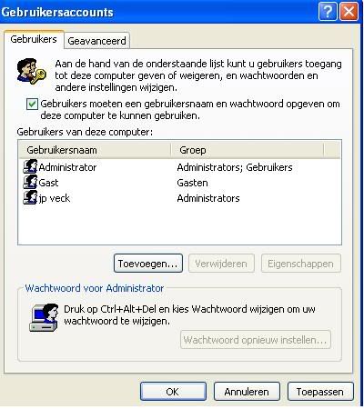

Inderdaad dat inlogscherm is weg, maar nu ben ik ingelogd onder een andere administrator
Ik wil me kunnen inloggen onder' jp veck' en niet onder die 2de nieuwe administrator die er nu bijgekomen is!
Die nieuwe administrator mag volledig weg (dus ook de mappen die ik in verkenner heb bijgekregen)
Hoe doe je dit?
Afbeeldingslocatie: http://i14.photobucket.com/albums/a311/dieter87/inlogschermprobleem.jpg

dieter87 schreef op zaterdag 16 juli 2005 @ 21:34:
Hoe doe je dit?
Het vinkje uitzetten, en dan op OK klikken. Als het goed is krijg je dan een schermpje waar je de gebruikersnaam (en eventueel wachtwoord) van de gebruiker die je automatisch wil laten inloggen opgeven.
