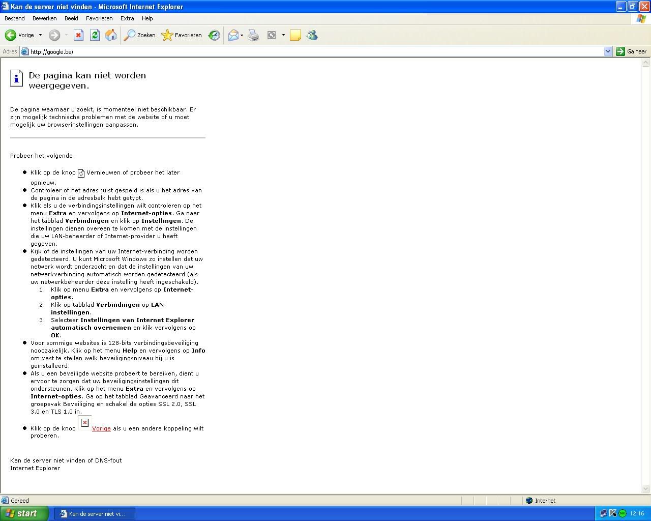

Ik heb twee harde schijven op mijn pc. (windows XP) Op de ene schijf kon ik niet meer op internet. Ik kreeg voortdurend dit: http://photobucket.com/al...iew&current=probleem1.jpg
Dus is het zeker geen hardware probleem!
Dacht dat het mischien met mijn firewall te maken had en probeerde die uptedaten maar dat ging ook niet. Nu heb ik hem volledig uninstallt. (internet norton security 2004)
Ook drivers opnieuw van de modem geïnstalleerd (het is een asus AAM 6000UG USB modem) Maar nog altijd zelfde!!!

Mijn drie lampjes van mijn USB modem branden (voortdurend, dus niet knipperen)
Als ik mijn inloggegevens van skynet invul, komen die computertjes in de taakbalk erop (dus ben ik verbonden) maar geen enkele site werkt. Volgende keer dat ik opstart kan ik mijn inloggegeven niet meer invullen want als ik klik op het icoontje van 'adsl modem connection' opent hij het inlogschermpje niet meer! (bij nieuwste drivers op site van asus staat er :

Je hebt iets van dual boot ofzo?
Je plaatjes werken niet, maar buiten dat, je topicstart is te summier om wat mee te kunnen.
Verder zegt dat plaatje zo goed als niks.
Ja inderdaad!
URL plaatje: http://i14.photobucket.co...11/dieter87/probleem1.jpg
Weet ik wel. Maar daarmee wilde ik mijn probleem uitleggen!

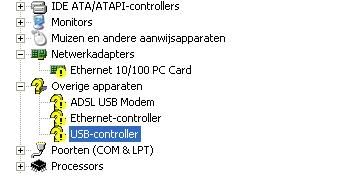

Staan er wel netwerk adapters in apparaatbeheer?

BackSlash32 schreef op vrijdag 15 juli 2005 @ 21:37:
Dit staat er:
Afbeeldingslocatie: http://i14.photobucket.com/albums/a311/dieter87/probleem9.jpg
(Kan ik soms een instelling niet veranderen dat ik een nederlandstalige versie van die microsoftsupportpagina krijg, want ik krijg voortdurend de franse versie, alhoewel die wellicht in het NL , Engels ook bestaat!)
Is dit een goede manier? (omdat die duidelijk en in het nederlands staat of geldt deze niet voor windows XP?)

Kee dan, valt die mooie gele [!] je soms niet op?
Dat betekent dat je drivers helemaal niet goed geinstalleerd zijn, verbaast me niks dat het dan niet werkt.

BackSlash32 schreef op zaterdag 16 juli 2005 @ 12:18:
Maar of ik drivers nu installeer of niet! Het werkt steeds niet met winsock! Druk op fix, herstelt ze zogezegd > pc herstarten, maar ze zijn dan nog altijd nog niet gereset.
Zo het niet beter zijn om de dll file van mijn schijf waar mijn internet wel nog werkt te plaatsen waar het internet niet werkt? (dus oude winsock.dll deleten en van andere schijf in de plaats)

Zorg eerst dat je de juiste drivers voor je USB Modem installeert. Het lijkt mij beter om pas weer op je probleem terug te komen als het (her)installeren van de modem ook geen resultaat oplevert.
dieter87 schreef op zaterdag 16 juli 2005 @ 16:48:
Die fix is ook alleen maar voor reeds juist geïnstalleerde netwerkadapters (je USB Modem in dit geval).

1. trek je USB modem UIT.
2. Verwijder in apparaatbeheer alles met een geel icoon.
3. Herstart je computer.
4. Klik "Nee" als hij vraagt om nieuwe hardware te installeren.
5. Installeer de modem zoals in de handleiding staat.
kijk ook eens op de cd van de driver, er staat waarschijnlijk wel een "cleanup" tooltje op om alle verwijzingen naar de driver weg te halen. Installeer volgens de handleiding en ga niet klakkeloos alles aansluiten, de volgorde is vaak belangrijk (eerst driver/dan pas aansluiten of omgekeerd).
Heb jaar op de Skynet helpdesk gewerkt, die Asus modems zijn echte krengen :P Kijk ook eens op de Skynet site voor nieuwe drivers, die eerste versies zaten vol bugs.

Kan iemand me helpen? (wat ik moet doen in duidelijke stapjes beschrijven, plz)
Die lampjes waar je het over hebt zeggen niets. Die gele icoontjes in Windows apparaatbeheer des te meer: die duiden op een hardwarematige storing of niet of niet goed geïnstalleerde drivers.
Die drivers is toch het eerstewaar je in jouw geval naar moet kijken. Voer ook zeker eens de handelingen uit zoals WhiteDog omschrijft.

Ik heb nog niet hetgeen gedaan wat je hierboven gezegd heb maar dat heb ik nu! (drivers zijn geïnstalleerd!)
Afbeeldingslocatie: http://i14.photobucket.com/albums/a311/dieter87/probleem10.jpg
Op mijn andere schijf heb ik dit!
Afbeeldingslocatie: http://i14.photobucket.com/albums/a311/dieter87/probleem11.jpg
Waar dat er nu nog een geel uitroepteken staat is niet van belang omdat dit de onboard netwerkkaart is! (dit staat ook zo met een uitroepteken op mijn schijf waar internet nog werkt!)
Je zegt verwijder alles met een geel icoon. Verwijderen hoe doe je dit? Je kunt alleen uitschakelen kiezen! :?

Installeer toch maar die driver voor die onboard netwerk kaart. Als je 'm niet gebruikt kan je 'm altijd nog disablen.

Op eerdere plaatjes stond er ook nog een geel icoontje bij die USB Modem, vandaar dat ik het meermaals zei dat je eerst die goed moet installeren.
Zoals gezegd: verwijder al je netwerkapparaten eens en installeer in ieder geval je USB Modem volgens de handleiding en niet op eigen houtje. Je hebt kunnen lezen hier boven dat die Asus USB modems krengen zijn.
