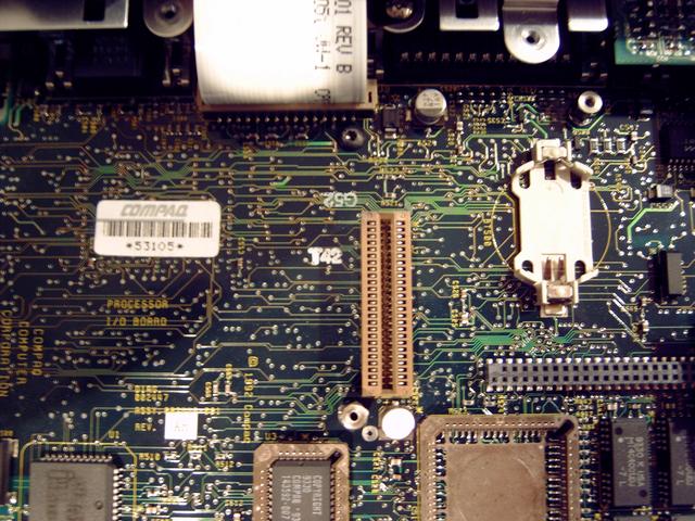

Weet iemand wat voor connector dit is.
De connector lijkt op een pci slot, maar dan een stuk korter, met dan 2x25 pins.
Hij zit in een Contura 3/25 386 laptop, en ik het is een uitbreindingsslot (links ervan zit een soort van backplate), maar er staat helemaal gen beschijving bij op het bord ofzo.
Ik vemoed zelf dat er 8 bit isa inzit, maar heb geen idee wat de pinout is, aangezien het aantal pinnen niet overeenkomt.
Iemand enig idee hoe dit heet/ hoe dit werkt, of misschien iets thuis hebben liggen wat in zoiets past om doorgemeten te worden oid.

Hmm, sommige budget moederborden (oa Asrock) hebben ook zoiets, dat heet meende ik daar AMR, voor een modem...

Mini-pci in een tijd dat er nog niks was met pci, lijkt mij uitgesloten, pc's die minstens 4x zo snel waren krgen op een gegeven moment pci, deze bak is trager dan pci zelf...
Amr lijkt mij ook niet aangezien je daar een winmodem in moet doen, en er (officieel) geen winmodem capable os op kan, en weet niet of dat toen al bestond.
Het is een 386 he!, lees!

Dit KAN geen AMR zijn!
AMR is op de AC97-standaard gebaseerd, wat weer een techniek is die op de chipset van een PCI-controller geburikt kan worden. Dit ding is nog van voor het PCI-tijdperk!
Herhaling: dit KAN geen AMR zijn!

@The Zep Man: idd, maar mensen lezen de SP niet goed, waar echt staat dat het een 386 is ;)
Ikzelf denk dat het 8bit isa is met een aangepaste pinout.
Er kan iig een modem in, want er is een modem uitbreiding voor (die ik niet heb), maar wil eigelijk kijken of er niet toevallig ethernet opgezet kan worden (8bit isa lan kaarten zijn nog wel aan te komen).

Ik heb even gezocht op Google naar dit ding (meer in de nieuwsgroepen, gewone websites leveren nauwelijks wat info op, of ik moet HEEL diep gaan graven...) en er wordt gesproken over een 14k4 modem. Ik denk niet dat er een ethernetkaart in kan (lijkt me sterk dat die ooit gemaakt is voor dat soort laptops), tenzij het een echte ISA 8-bit interface is. In dat geval moet je creatief worden met een oude Digital Equipment DE100/DE101 of een andere (zeldzame) 8-bit ethernetkaart. Heel veel ethernetkaarten waren al 16-bit ISA toen het populairder begon te worden.
Dit zou echter redelijk veel tijd kosten, aangenomen dat het ook echt ISA is. Wel een uitdaging, moet ik toegeven. 8)
Misschien is de Xircom Pocket Ethernet Adapter III een alternatief voor je? Dit is een 10mbps ethernetadapter die aangesloten wordt op de parallele port en zijn voeding uit de PS/2-port haalt. Werkt t/m Windows ME (de III had, in tegenstelling tot de II, enhanced-mode NDIS2-drivers, waardoor hij als enige nog ondersteund werd in Windows ME).

Nee dit is geen AMR poort, ziet er heel anders uit dan de AMR poort op mijn mobo.
Anders zoek je even het schema van je mobo op en dan kijk je wat voor poort het is.

Dit is 200% geen AMR, dit moederbord komt uit 1992 en toen hadden we nog geen modem risers... ;)
Het is hoogstwaarschijnlijk een Compaq specifiek uitbreidingsslot...
Kun je nog een foto maken van heel het moederbord? Dan kunnen we misschien met het hele plaatje een verband leggen. :Y)

Heel het moederbord? je ziet nu al 3/4 :) meeste zit aan de onderkant, processor geheugen etc...
Even dat je het weet, veel staat er dus niet op, en het is veel werk om het mobo eruit te krijen.

Beschrijf dan maar eens wat het voordeel van AMR of CNR is t.o.v. een volwaardig extra PCI-slot waar ik een complete geluidskaart (die je al hebt voor <15 euro) of modem (die je al hebt voor <20 euro, met allemaal extra meuk erbij) in kan persen. Of waar ik ook de keuze heb om er een complete RAID-controller, netwerkkaart of (extra) VGA-kaart in te doen.
Het lijkt mij geen diagnostische poort: al had jij (Gnuitenjong) de SP gelezen, dan had je kunnen weten dat het om een uitbreidingsslot gaat, omdat er een uitsparing in de kast voor zit (soort 'backplate').

Is het niet een soort connector voor een docking station ?

Het kan misschien wel een 'doorgeefluik' voor iets externs zijn, maar het is al bevestigd dat er ooit een 14k4-modem voor deze laptop beschikbaar was. Het lijkt me sterk dat SA007 zoiets zoekt.
En al wil je echt de bink uithangen, kan je altijd een extern 56k6 modem via de seriele (COM)-poort aansluiten. :Y)
