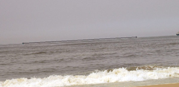

2. Selecteer de Measure Tool of druk op I
Afbeeldingslocatie: http://www.tweakers.net/ext/f/60693/full.jpg
en trek hiermee een lijn over de horizon
Afbeeldingslocatie: http://www.tweakers.net/ext/f/60694/full.jpg

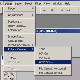

3. Ga dan naar Image -> Rotate Canvas -> Arbitrary....
Afbeeldingslocatie: http://www.tweakers.net/ext/f/60695/full.gif
Je zal zien dat er al een hoek is ingevuld. Klik op OK om te bevestigen en je foto te draaien.

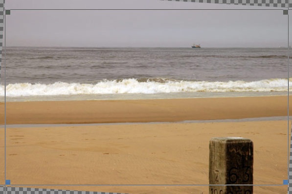

4. Nu de foto is gedraaid, hoef je hem alleen nog maar te croppen, zodat je de lege hoeken niet meer ziet. Selecteer de Crop Tool of druk op C,
Afbeeldingslocatie: http://www.tweakers.net/ext/f/60696/full.gif
sleep een kader om het deel van de foto dat je wilt behouden,
Afbeeldingslocatie: http://www.tweakers.net/ext/f/60697/full.jpg
en druk op ENTER om te bevestigen.

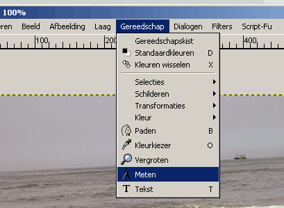

The GIMP - Semi-automatisch
Allereerst: Ja, ik heb een NL versie van The GIMP. Please don't shoot me :P
1. Open het bestand en kies Tools -> Measure (Gereedschap -> Meten), of selecteer deze uit je tools panel
Afbeeldingslocatie: http://www.tweakers.net/ext/f/60805/full.gif

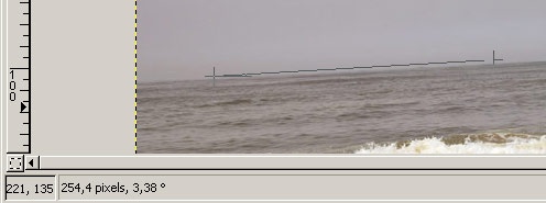

2. Trek hiermee een lijn langs de horizon. Onderaan in de statusbalk zie je nu naast de lengte van je streepje een hoek verschijnen (3,38°)
Afbeeldingslocatie: http://www.tweakers.net/ext/f/60806/full.jpg

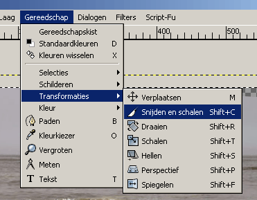

3. Kies nu Tools -> Transform tools -> Rotate (Gereedschap -> Transformaties -> Draaien) of SHIFT + R
Afbeeldingslocatie: http://www.tweakers.net/ext/f/60807/full.gif
en vul in het venster wat je nu krijgt het aantal graden wat je net hebt gekregen (3,38°) in.
Let op dat als je de foto tegen de klok in moet draaien om hem recht te krijgen (de horizon is links hóger dan rechts), je een - voor het aantal graden moet zetten (-3,38°).

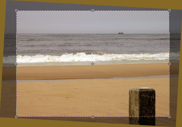

4. Je foto is nu gedraaid, je hoeft hem alleen nog maar te croppen om van de lege hoeken af te komen. Kies de crop-tool Gereedschap -> Transformaties -> Snijden en schalen (SHIFT + C)
Afbeeldingslocatie: http://www.tweakers.net/ext/f/60808/full.gif
en trek een kader om het deel van de foto dat je wilt behouden.
Afbeeldingslocatie: http://www.tweakers.net/ext/f/60809/full.jpg
Eventueel kan je in het menu van de Snij-tool ook handmatig de begincoördinaten en het formaat aangeven.
Klik met je muis binnen de selectie om te bevestigen en de actie uit te voeren.

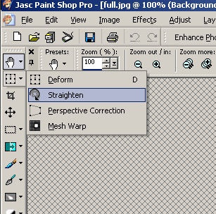

Paint Shop Pro - Semi-automatisch
1. Neem de Straighten Tool
Afbeeldingslocatie: http://www.tweakers.net/ext/f/60819/full.jpg

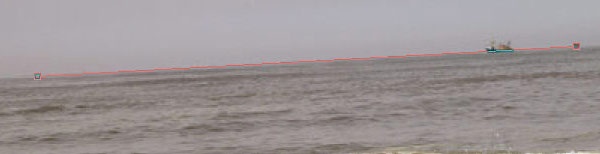

2. Je krijgt nu een lijn die je evenwijdig aan de horizon (of een andere lijn in je foto die horizontaal moet komen) moet leggen.
Afbeeldingslocatie: http://www.tweakers.net/ext/f/60820/full.jpg

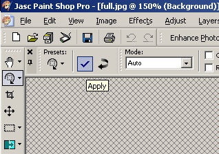

Druk vervolgens op Apply om de draai te bevestigen
Afbeeldingslocatie: http://www.tweakers.net/ext/f/60821/full.jpg

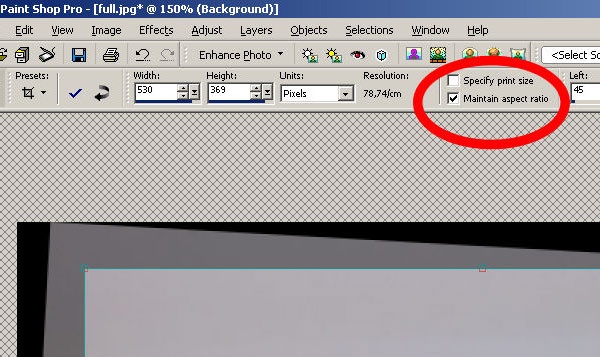

3. Met de Crop Tool kan je nu de foto bijsnijden.
Afbeeldingslocatie: http://www.tweakers.net/ext/f/60822/full.jpg
Om de originele verhoudingen te behouden kan je eventueel een vinkje zetten bij Maintain aspect ratio
Afbeeldingslocatie: http://www.tweakers.net/ext/f/60823/full.jpg
