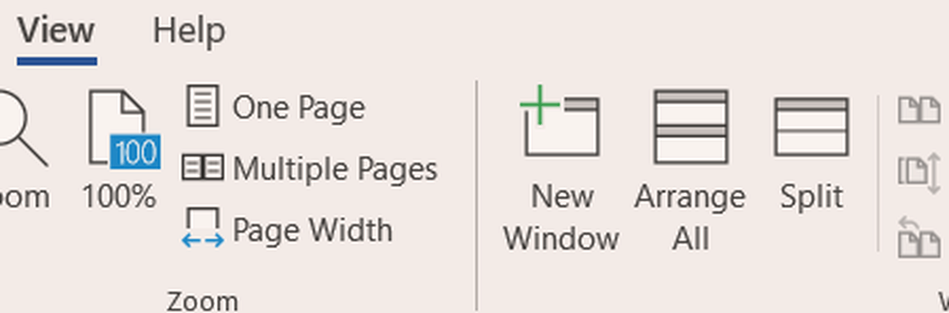

@mieksw Volgens mij omschrijf je nu hoe je bij de knop New Window onder View (of Beeld in het Nederlands gok ik) komt toch?
Afbeeldingslocatie: https://tweakers.net/i/_cWN79zlPKOuzH7hzDwAvVzptm4=/full-fit-in/4000x4000/filters:no_upscale():fill(white):strip_exif()/f/image/Lnfr1TzWp7TjhjgQVWKPLWZW.png?f=user_large
In elk geval fijn dat je even de moeite neemt om dit topic te verrijken.
