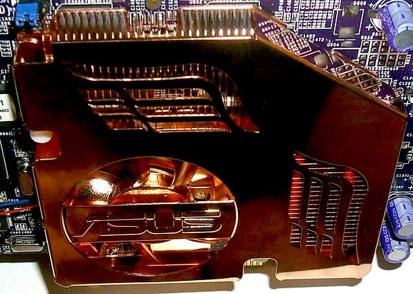

@Deathchant, jouw mening, :)
Ik heb nu nog een Asus Geforce 4TI, ook met speciale koeling. Die heb ik er ook afgehaald voor waterkoeling (iets minder mooi maar koelt wel beter). Ik zit ook te twijfelen om de 6800GT bij Alternate te halen, zeker nu hij nog goedkoper is, maar zodra ik hem heb zal het niet lang duren voor ik de rode koeling eraf haal en mijn waterkoeling erop zet, eerst een wat ouder frigus blokje daarna de Danger Den NV-68. Lekker stil, koelt beter en naar mijn mening ook mooi. Dan kan ik lekker gaan overclocken en met een goed gevoel naar de kaart kijken, ik heb hem teminste aangepast en niet standaard gelaten, anders had ik wel een Dell pc gekocht. :P
Mijn geeft het in iedergeval een goed gevoel om iets niet standaard te laten... :)
