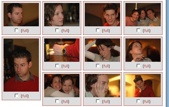

Omdat plaatjes soms meer kunnen zeggen dan 1000 woorden, begin ik daar even mee.
Afbeeldingslocatie: http://www.tweakers.net/ext/f/60142/full.jpg
Dit is een stukje van een gallery-admin die ik aan het maken ben. Het is heel simpel gewoon een lijst, met li { float:left; }.
Door de lijst een bepaalde breedte mee te geven, krijg je dus alle items netjes in een soort raster op je scherm.
Het probleem is nu de hoogte van sommige listitems doordat er een groter plaatje in staat. Zoals je bij het eerste plaatje al ziet, dat neemt eigenlijk 2 rijen in beslag. De bedoeling is dat het 5e plaatje ónder het eerste terecht komt, terwijl hij er nu náást komt te staan.
Is er (binnen css) een mogelijkheid om dit op te lossen?

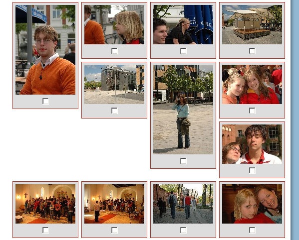

Het ziet er nu zo uit:
Afbeeldingslocatie: http://www.tweakers.net/ext/f/60157/full.jpg

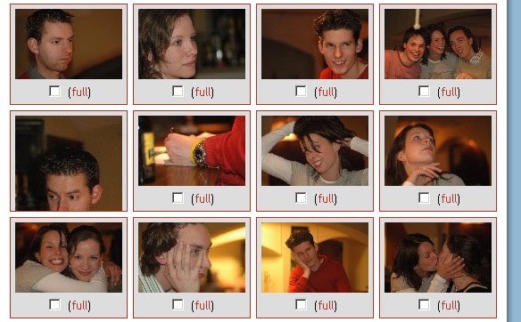

En als je met je muis over een item heengaat, dan ziet het er zo uit:
Afbeeldingslocatie: http://www.tweakers.net/ext/f/60158/full.jpg
Waarbij alles dus gewoon een plaatsje opschuift :X
Ik ben er nog steeds niet uit wat ik nou ga doen, alle thumbs 120*120 met eventueel opvul-balken, of alles 120 breed, en onbepaalde lengte, en er voor zorgen dat het mooi uitklapt.
