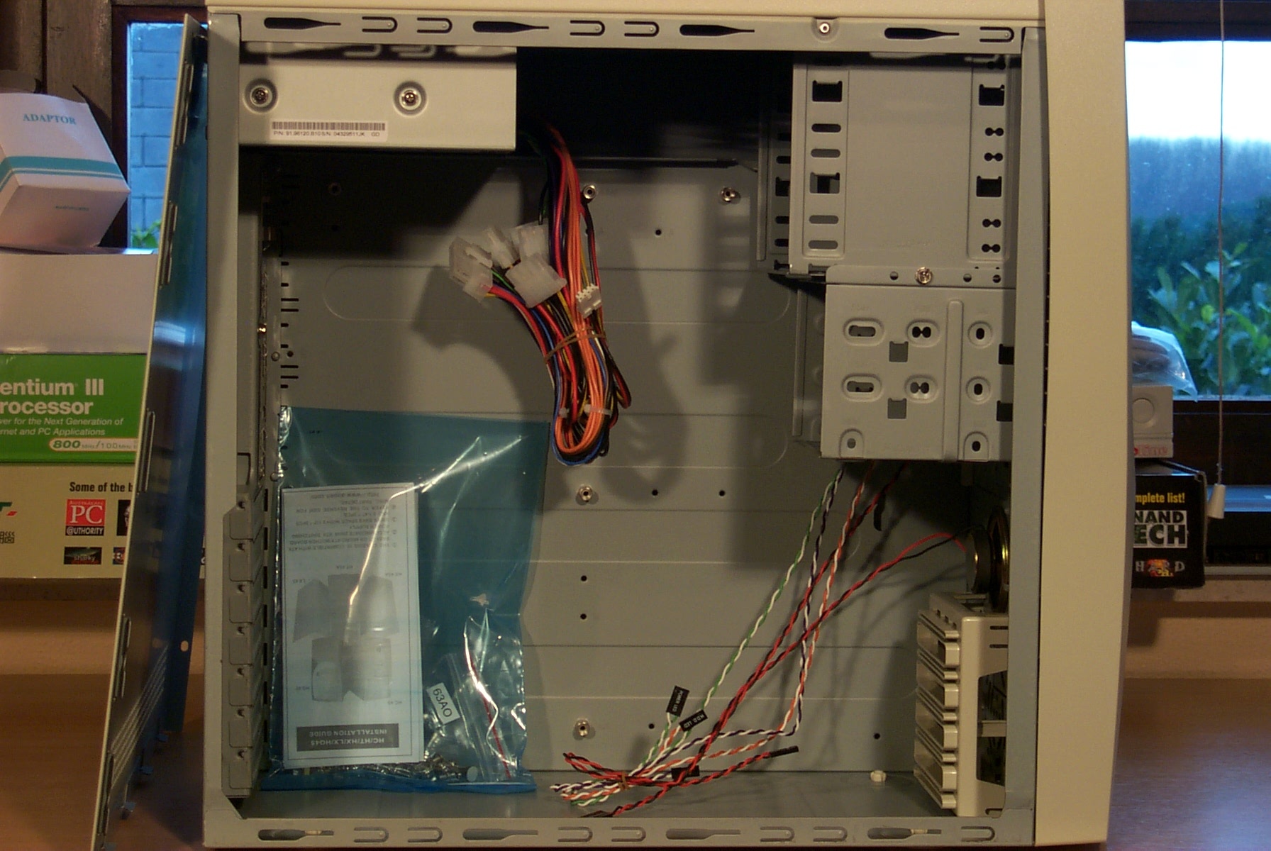

Op deze foto
Afbeeldingslocatie: http://www.tweakers.net/ext/f/59966/thumb.jpg
Kan je zien dat de 5 1/4" brackets niet boven het moederbord zitten.
Ik heb het plaatje van de link van snooze, maar het zelf even gehost.

ja maar de onderste drive kan er wel overheen vallen als ie wat dieper steekt
en dan moet er niet net een condensatortje op die plek zitten want dan heb je een probleem
heb het al meer gezien met deze kasten.

snooze schreef op donderdag 02 juni 2005 @ 13:46:
Ja, dat is heel irritant, heb het zelf ook gehad met een Procase kast en een Asus P2b-ls
yogy schreef op donderdag 02 juni 2005 @ 13:45:
Op deze foto
maar als ik het goed zie dan vallen de bovenste 2 er toch wel boven ? (aangezien links toch ook de ATX voeding zit)

jup en die kun je dus ook gewoon gebruiken maar sommige mensen hebben aan twee 5.25" slots niet genoeg :D
tweede kan er nog net om hangen overigens maar meestal wel
